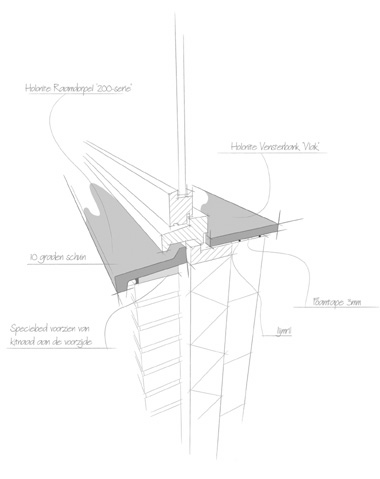

Ik begrijp dat een raamkozijn op/aan het binnenblad komt. Maar is het dan ook zo dat de binnenmuur (waar dus het kozijn op staat) een steen hoger is dan de buitemuur i.v.m. het plaatsen van de dorpels?
Het kozijn zit meestal tpv de spouw. Je kan er mee schuiven, zolang je maar geen koudebrug krijgt. Dat hoogteverschil klopt wel geloof ik.
Via google vond ik dit detail:
Basbasbas
Kijk, dat is een mooi plaatje! Kon ik niet vinden :oops: Dank!
Wanneer zou ik een koudebrug krijgen?
Rob smeets
Zoals je het zelf getekend hebt blijft de spouw bij de stijlen open aan de buitenzijde. Het kozijn dus zo plaatsen dat de afstand tussen buitenkant metselwerk en buitenkant kozijn ca 7cm is. Is de spouw groter dan 30 cm houd daar dan rekening mee met de positie van de spouwlatten zoals op de tekening van IJkenhout of zet het metselwerk van het binnenblad om.
De spouwlat op de onderdorpel kun je trouwens achterwege laten.
Ik schreef dat van de koudebrug alleen als je een andere negge (afstand buitenkantmuur tot kozijn) wilt als op het detail. Dat kan, maar dan moet je het detail eventueel zo aanpassen dat je geen koudebrug krijgt.
