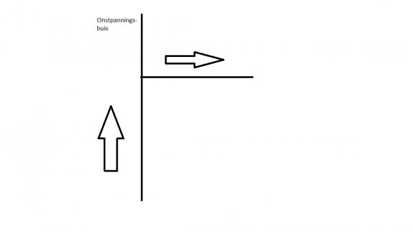

Ik ben op zolder bezig de wasmachine te verzetten. Gaat op zich goed, maar nu kwam ik bij de ontluchter aan.
Maakt het uit hoe ik die plaats? Er loopt al een buis door het dak naar buiten, maar daar komt nu dus een nieuwe afvoer onder. Mag de ontluchter haaks op de afvoerbuis of moet deze een beetje in de goede richting gezet worden? Dat het water de lucht als het ware een beetje in die buis drukt.
Hoop dat het een beetje duidelijk is.
Gr.
Verwarming Sp.
Zit er al een beluchter? Lijkt me toch niet?
Als de buis door het dak gaat (dat noemen we een ontspanningsleiding) ben je geen beluchters nodig binnen.
Gewoon een Y-stuk in de buis, met een sifon en daarboven zo'n 70cm rechte buis.
Klusser123456
Een beluchter zit er, ontspanningsleiding ook. Maar die komt nu dus op een andere manier aan de afvoer. Mag die haaks op de afvoer naar boven? Of moet dat met een y-stuk schuin naar boven?

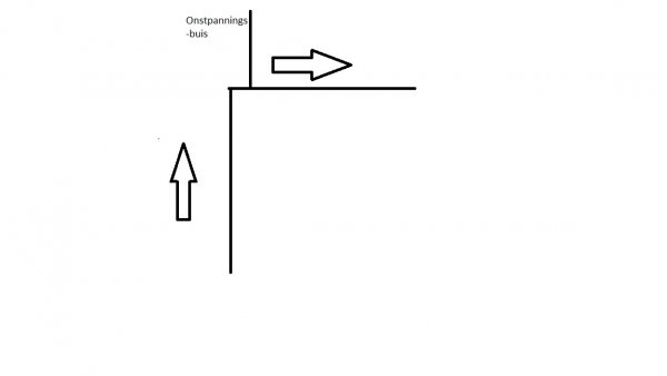

Een foto is helaas niet gelukt, hoop dat mijn paint-skills een beetje duidelijkheid verschaffen.
Dit is de makkelijkste manier, hierbij gaat de buis recht omhoog naar het dak, halverwege de buis.
Of is dit beter, dat ik op het punt waar de buis omhoog gaat een y-stuk plaats zodat de buis in het verlengde van de stroomrichting van het water komt. (die pijlen zijn de stroomrichting van het water.)
Of maakt dat helemaal niks uit, als ik maar ergens een aftakking maak naar de onstpanningsbuis?
Ik hoop dat het iets duidelijker is nu.
