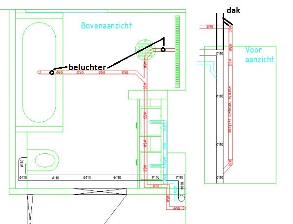

In mijn woning ben ik de badkamer opnieuw aan het aanleggen. Aangezien de complete indeling anders is geworden moeten ook alle leidingen opnieuw gelegd worden.
Ik ben bezig met de afvoer van mijn badkamer. Op de schets is te zien hoe de afvoerleidingen gelegd gaan worden.
Echter zit ik met 1 vraag. Moet, en evt waar zal er een ontluchter geplaatst moeten worden? ik ben namelijk bang dat wanneer ik het bad leeg laat lopen de douche put vacuum getrokken wordt omdat er nergens lucht getrokken kan worden.
Zie schets:
Rood = 50mm douche afvoer en bad afvoer op 1 die naar een warmte terugwin systeem gaan.
Zwart = 110mm wc afvoer die ongeveer 3m horizontaal (onder afschot) ligt en dan verticaal naar beneden gaat als standleiding.
Blauw = 50mm afvoer van de wasbakken die niet op de andere 50mm afvoer komt ivm de wtw maar dus naar de standleiding van 110mm gaat wanneer die verticaal loopt.
Deze wordt dus niet op de horizontale 110mm gelegd.
Heeft iemand verder nog tips of aanbevelingen? alvast bedankt.
