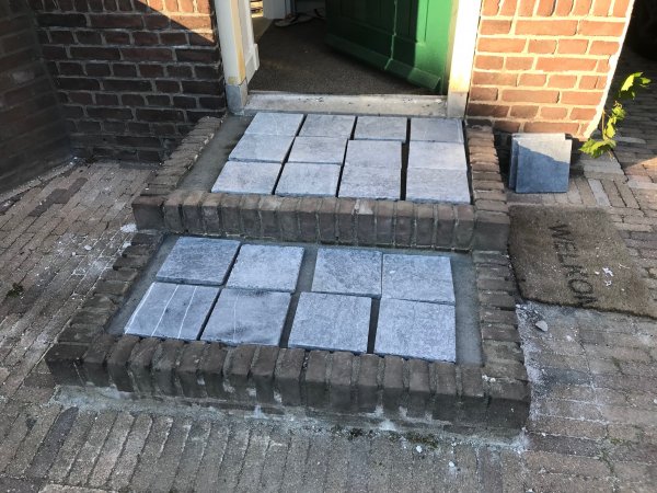

Goedendag klussers,
Voor mijn voordeur heb ik oude tegels uitgebroken. Ik ga er binnenkort hardsteen tegels van 20x20x2cm opplakken.
Ik ben er nog niet uit hoe ik dit ga doen.
Optie 1:
Een nieuwe laag zandcement aanbrengen. Die laag is dan ca 2cm dik.
Het zandcement aanbrengen op afschot. En vervolgens een lijmtang opzetten met een lijmkam en daar de tegels op. En vervolgens afvroegen mrt een waterdichte voeg.
Gaat dit goed met vorst, voor evt lekwater?
Die laagdikte van 2cm is dit dik genoeg? Is er nog een ander product ipv zandcement?
Hoeveel mm lijmlaag moet ik aanhouden?
Optie 2:
Met een egalisatiemortel alles op 1 hoogte water en met een lijmkam tegels plakken.
Nadeel is dat het niet onder afschot ligt.
Ik hoor graag jullie advies

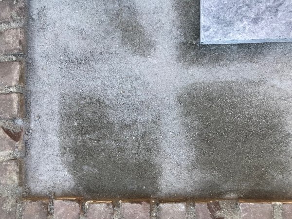

Goedendag allen,
Ik heb voor optie 1 gekozen, nog een laagje oude cement eruit en vervolgens met zandcemenent een nieuwe laag aangebracht. paar mm lager (incl. tegel) dan uiteindelijke hoogte.
Het viel mij niet mee om zandcement netjes te krijgen, ik denk dat mijn verhouding te droog is geweest. Op internet lees ik dat het aardvochtig moest zijn.
Als ik er nu met een harde borstel overheen ga dan komt er op delen wel wat cement los. ook is het bovenste laagje een beetje gruis, op andere delen is het wel hard. vooral de kuiltjes hebben gruis.
Ik heb trouwens met een waterpas en een lat het zandcement verdicht en afgereden. ik heb geen schuurspaan oid gebruikt.
Is dit normaal, moet ik er wat aan doen of zo laten?
Dit zijn mijn volgende stappen;
borstelen zandcement, losse delen / gruis eraf halen en dan met een lijmkam van 8mm het zandcement aanstrijken en vervolgens de tegels erop drukken.
Het zandcement ligt minimaal op afschot. Kan ik met aanbrengen lijm / bepaalde hoeveelheid druk alsnog paar mm verschil krijgen in hoogte ivm afschot?
Gaat dit allemaal goed zo?
Zand cement blijft altijd een beetje korrelig wanneer je niet hebt dicht geschuurd. Belangrijk is dat de specie niet is verbrand. Heb je de ondergrond van te voren vochtig gemaakt? En naderhand vooral met dit weer is na bevochtigen geen overbodige luxe, wanneer het vocht te snel uittreed stopt het verstenings proces en blijft het korrelig. Wanneer dit allemaal goed lijkt kun je wel verder met de vervolgstappen zoals je omschrijft.
En met lijm kan je nog wel wat afschot creëren.
Langs de kanten is te zien dat de cement te droog is geweest.
Maak een papje aan van cement met water en strijk daar de cementlaag mee in om de korrels te binden en een goede hechtlaag voor de tegels te krijgen.

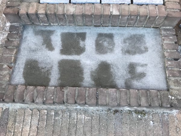

Goedenmorgen,
Bedankt voor de reactie.
Tijdens het droogproces heb ik het cement wel afgedekt en 's middags tussendoor nog een verneveld.
Cementpapje:
Als ik ca een kwart liter in een emmer doe en daarbij een schepje portlandcement en vervolgens mix dit, is dit een cementpapje?
Eigenlijk is het dan grijs gekleurd water/verf. Of moet er meer cement bij zodat het echt een papje is dat je moet vlakkken met een spaan?
dank
Oké dat is mooi. Dan kun je de toplaag nog binden met cement pap. Net zolang Portland toevoegen tot het lobbig word. Iets dikker dan yoghurtdrink en iets dunner dan vla. Opgieten en verdelen met blokkwast.
