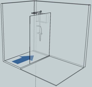

Ter verduidelijking nog een schetsje van de douche, met hier de glazen plaat er al in. In de richting van de pijl loopt de vloer een cm per meter af. De plaat moet 140cm worden, dus de lange zijde is 14mm langer dan de korte.
Je zou ook een normaal geanodiseerd aluminium U profiel kunnen nemen, van b.v 2 cm hoog.
Als je daar dan de glasplaat inzet, en op het ene einde waar je die 14 mm tekort komt een kunststof wigje onderzet.
Daarna het profiel met de glasplaat goed in de transparante sanitair kit zetten, zodat de kit ook de holle ruimte onder de glasplaat vult.
Je kunt dan eventueel ook een minder hoog U profiel tegen de muur maken, waarin je de glasplaat ook vast kit.
Op het uiteinde van de glasplaat, ook nog een steun aanbrengen naar de zijmuur of aan het plafond.

Bedankt voor je reactie, ik zat zelf ook aan het zelfde te denken, maar wist niet zeker of dit wel stevig zou zijn.

Ik heb het gedaan zoals Peter voorstelt. Het u-profiel een mm breder dan de dikte van de glasplaat genomen. Eerst het profieltje op de vloer gekit. Toen voldoende kit in het profiel gespoten en daarna de plaat erin. De kit komt er dan aan alle kanten uitstulpen. Netjes verwijderd, ik moet eerlijk zeggen dat ik wel erg tevreden ben met het resultaat. Het zit nu een jaar, en nog steeds prima.
