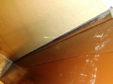

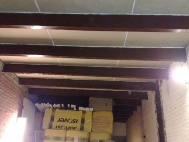

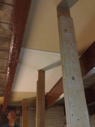

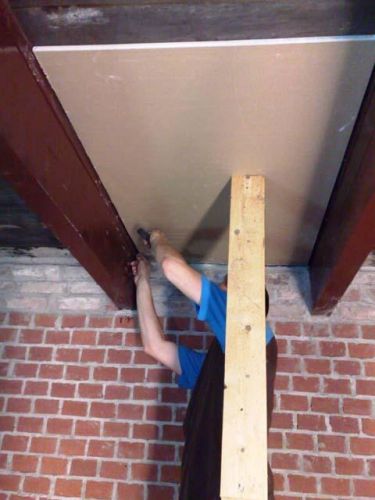

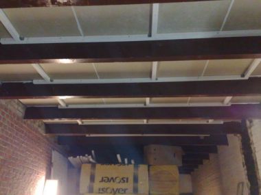

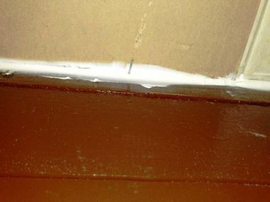

Ik heb wat gevonden. In onderstaande voorbeelden zie je hoe een laag gips tussen de balken wordt geplaatst zonder dat er wordt geschroefd door de laag aan boven liggende vloerplanken.
1) gips aanbrengen, 6mm rondom vrijhouden. stutten en rondom met spijkertjes op z'n plaats houden (tijdelijk, tot de volgende laag).
2) volledige laag op z'n plaats
3) rugvulling aanbrengen rondom
3) rondom afgekit (hoeft niet netjes..:) uit het zicht uiteindelijk). Je ziet hier ook duidelijk de spijkertjes
4) alle lagen aangebracht
6) dragers aanbrengen (op het plaatje nog niet compleet)
De dragers (6) zullen in dit geval nog een laag gips gaan dragen (voor afwerking) maar je kunt het ook zo laten en verder afwerken. Het oog wil ook wat ;)
