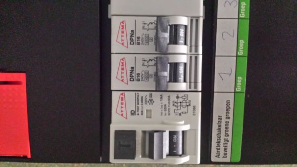

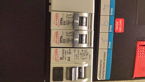

Hallo allemaal!
Zie meterkast (foto) met blauwe en groene groepen.
Vraagje, ik wil voor de keuken een extra groep aansluiten (magnetron) en 1 voor in het washok (droger).
Welke groepen moet ik hiervoor hebben? Op groen of blauw? Nog iemand tips?
Een overzichtsfoto van de meterkast werkt beter.
Zonder de juiste kennis en ervaring is het gevaarlijk aan de groepenkast te werken, dus bedenk of je dit zelf kunt en wilt doen. Onjuist doorverbinden is brandgevaarlijk, en een niet zelf op te lossen kortsluiting in de groepenkast is ook lastig. :?
Zie ook de sticky's in deze rubriek.
Ontopic: Er mogen maximaal 4 afgaande groepen op één aardlekschakelaar. Voor wat we hier kunnen zien, lijkt er nog wel ruimte te zijn.
