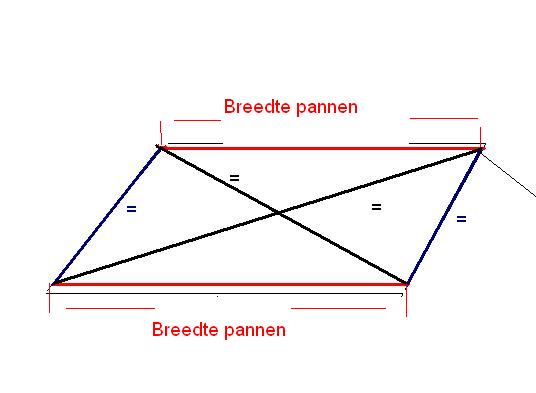

Ik ben bezig om de daklatten en dakpannen te vervangen. De tengels liggen er nu op en ik kan beginnen aan de daklatten. Zoals ik het heb begrepen moet je eerst de positie van de eerste ('bij de goot') en de laatste ('bij de nokbalk') bepalen. De afstand tussen deze latten moet uiteraard overal gelijk zijn. Ik probeer nu de daklat bij de nokbalk te leggen, maar dat valt nog niet mee :( . Hoe krijg je die goed evenwijdig aan de nokbalk? Er ligt al een doek onder de tengel en ik benader de nok via de andere kant... Het is een oude schuur (in Frankrijk), dus niet alles is even recht. Heeft iemand een tip?

Bedankt! Het gaat me in eerste instantie om de plaatsbepaling van de eerste en laatste panlat...Hoe krijg je die goed?

Metseldraad erlangs om de lat recht te houden. Indien mogelijk de onderste en bovenste evenwijdig aan elkaar. Indien er gevelpannen gebruikt worden dan wel controleren als de hoh maat van de latten bekend is, of dit ook kan met de gevelpannen.

Maarre.... wat is recht? M.a.w. wat is je referentiepunt?
Wgb
Zo maak je een zuivere rechthoek. Rood-en blauw lopen evenwijdig. Overhoeks moeten de maten ook het zelfde zijn.
Hoe hoog of waar de bovenste-en onderstepanlat wordt geplaatst ligt ook aan het merk of type pan.
