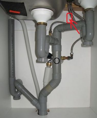

Bij mij in de keuken zijn op de afvoer een vaatwasser, vervolgens de waterbak en daarna nog een klein waterbakje aangesloten. Alle 3 hebben een eigen sifon.
Omdat het regelmatig enorm borrelt, met name in het kleine waterbakje, als de vaatwasser leegloopt wil ik een beluchter plaatsen.
Op het forum had ik gelezen dat deze aan de rioolkant van de sifon hoort te zitten.
Omdat er bij mij als eerste een vaatwasser zit en ik daarvoor geen beluchter kan plaatsen omdat deze al erg laat zit, vraag ik mij af of het zin heeft om een beluchter te plaatsen voor de sifon van de grote waterbak. (op het plaatje op de plaats van de zwarte cirkel.)
Graag jullie reactie.
daar plaats je een t-stuk met beluchter, mocht het daar niet willen plaats je daar een sifon met beluchter.
deze is in alle standen te verdraaien.
Ah, daar moet hij dus komen.
ben ik blij dat ik dat even vraag hier op het forum.
Bedankt, kan ik van de week dit in orde proberen te maken.
