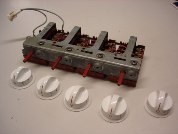

Toestel wordt waarschijnlijk geregeld door energieschakelaars , deze alle 4 vervangen zou een dure reparatie worden.

Ik heb even lopen zoeken en het is nog als vervangingsonderdeel verkrijgbaar: een blok van 4 energieschakelaars aan elkaar voor €200,-. Dat is inderdaad wel (te) duur (vind ik).

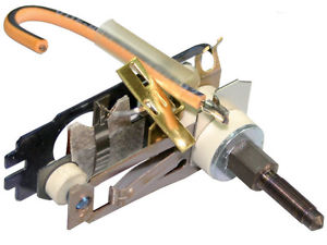

00020943 is het BI-metaal daar zitter er 4 in.
Daar zou de fout in kunnen zitten , wat ik me afvraag is of deze af te stellen zijn , met name omdat ik daar een bout op zie zitten met een draaimoer.
Op deze foto vermoed ik dat ze onder de schakelaars zitten, en zie ik ook een moer zitten.
Of je hiermee het bi-metaal later kan laten afvallen weet ik niet zeker , of dat het alleen een bevestigingsbout is.

Ze zijn af te stellen!
Maar kan ook zijn dat je daarmee alleen het daadwerkelijk aan of uit gedrag beïnvloed. Dus dat in te stellen is dat op 0 de kookplaat ook uit is en niet het schakelgedrag bij 1-9.
Ik zal van het weekend eens kijken of afstellen helpt.

Ja dat zou kunnen , echter kan ik me ook voorstellen als daar ooit eens iemand aan gezeten heeft en deze heel hard aangedraaid heeft het schakeltijd heeft beinvloed.

Er volgens de beschrijving aan draaien (naar rechts tot het contact opent en daarna naar links tot het contact sluit) maakt een wereld van verschil. Nu kookt en bakt iets rustig op stand 4 in plaats van moeten jongleren met de gehaktballen op stand 1.
De aan en uit tijden van alle pitten wijken ook totaal af van hoe het was. Van eentje weet ik het niet de andere drie zaten er een halve tot hele slag naast in de afstelling. Ze zaten te los waarbij het contact dan "te straf" afgesteld is. Ik heb ze meerdere keren heen en weer gedraaid en kwam daarbij steeds weer bij hetzelfde punt uit. Tussen de twee schakelmomenten zit ongeveer 3/4 omwenteling / 270 graden.
Of dit altijd niet goed afgesteld is geweest of verloop door verandering van het bimetaal weet ik niet.
