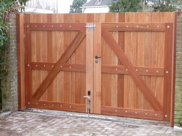

Beste,
Ik wil een tuinpoort maken met een overspanning van precies 3 meter die in 2 delen van 1,5 meter open kan. Aan 1 kant zal deze bevestigd worden aan het huis, aan de andere kant is er geen bestaande bevestigingsmogelijkheid. Ik wil hier een pilaar plaatsen die de andere helft kan dragen. Het idee is eigenlijk als de volgende afbeelding:
Echter in mijn geval is er dus maar aan 1 kant een muur. Het liefst wil ik de bovenkant vrij houden. Een andere optie is 2 meter poort aan de muurkant en 1 meter aan de vrije kant. Het liefst echter 2 x 1,5 meter. Hoe kan ik de paal zo construeren dat deze stevig genoeg is? De poort zal ongeveer 1,90 hoog worden en gemaakt worden van grenen of meranti (indien mogelijk ivm gewicht). De pilaar zal denk ik van staal of beton moeten zijn. Dank voor de tips.
De constructie van de pilaar zal inderdaad van beton met bewapening gemaakt moeten worden (fundering). Het scheelt heel erg qua gewicht of de deur hangt of rolt op een wieltje. Met een wieltje onder de verste hoek zal de pilaat minder zwaar uitgevoerd moeten worden.
Nadeel hiervan is dat het wieltje altijd dragend moet zijn (bestrating mag niet verzakken), want dan hangt de poort alsnog aan de pilaar.
Dank voor je reactie. Er van uitgaande dat hij vrij hangt. Hoeveel beton moet ik dan rekenen? 50kg? 100kg?
Ik heb een stalen paal die ik zou kunnen gebruiken. Die heeft onderaan een voet met 4 gaten. Ik zou dus draadeinden in het beton kunnen storten en de paal daar aan bevestigen.
Ik zou ook de pilaaren het huis aan elkaar koppelen dmv een betonnen verbinding ( eventueel onder het straat niveau) te storten
Met 50 en 100 kg. beton kom je niet zo heel erg veel hoor. Je zal flink de diepte in moeten (fundering) om de trekgewichten die op de pilaar komen op te kunnen vangen.
Of zoals op de foto, maar dan scharnierend in het midden, zodat de ene deur scharnierend aan de andere hangt, en apart geopend kan worden, en zo nodig langs de andere deur gezet kan worden,en het totaal van 3 meter aan de gevel bevestigen, zo mogelijk ook nog een stuk onder het maaiveld tegen de gevel.
Dat is inderdaad ook een idee. Kan ik wel zonder problemen 3 meter aan de gevel laten hangen? Dan heb ik behoorlijke bouten nodig denk Ik.
Als u zo diep als mogelijk, ook onder het maaiveld de balk aan de muur bevestigt, zullen de krachten beter verdeeld worden.
Een loopwiel onder het middelste scharnierpunt, helpt ook mee
