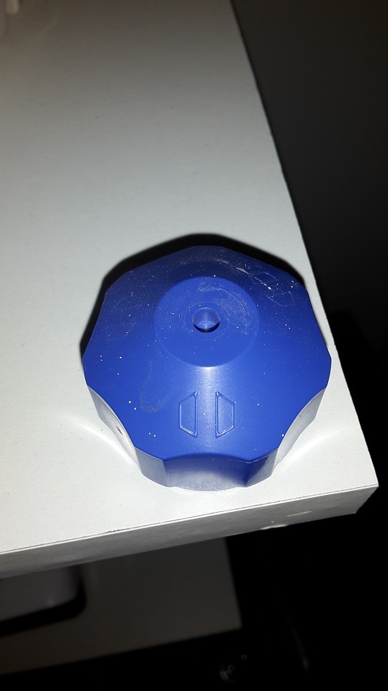

Dit jaar begint de ellende weer, ik ga nu de thermostaat kraan vervangen aangezien de temperatuur van de kraan niet veranderd als ik aan de kraan draai, kan dit eigenlijk als het water er nog op staat of moet ik het er eerst aflaten?
Overal op de verdeler zie ik onderstaand logo staan maar verder geen merk, herkent iemand dit logo:

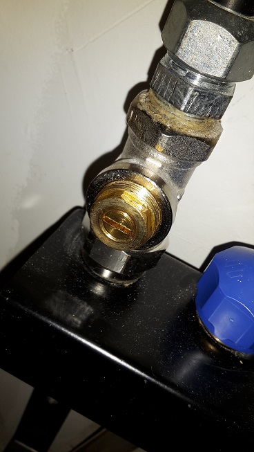

Blueone
  • #33
Weet iemand misschien ook wat dit stelschroefje doet en hoe die afgesteld hoort te staan, dit schroefje zit op de retour.?
Mobel
  • #34
"dat 'schroefje kun je ook helemaal indraaien , alleen kwartslag draaien of alleen ronddraaien ?
Blueone
  • #35
Ik kan hem helemaal indraaien, of is het soms alleen een soort van afsluiter?
Mobel
  • #36
Ja, dan is het een afsluiter die je dicht kan zetten door het schroef helemaal in te draaien.
