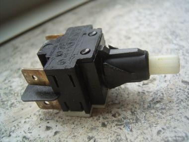

Ik heb een philco wdb1063 wasmachine. de aan/uit knop deed het al langer slecht, hij werkte dan alleen als ik een schilmesje tussen de knop en de wasmachine propte.
als ik nu de wasmachine aan wil zetten branden heel even de lampjes en gaan dan uit, een mesje tussen de knop stoppen baat ook niet meer.

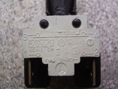

zie de volgende fotos van de aan/uit schakelaar van de philco:
ik denk zelf dat het alleen aan de schakelaar ligt, maar weet het niet zeker. heeft iemand verstand van dit type wasmachine? weet iemand of ik ergens een universele aan/uit knop kan kopen? philco onderdelen lijken in nederland namelijk nogal schaars te zijn, vooral voor zo'n oud model.

het kan dus aan een kapotte schakelaar liggen neem ik aan?? zo'n ding kan intern gaan haperen?
Het kan gebeuren dat de contacten binnenin inbranden door het schakelen.
Ik heb de schakelaar uit elkaar gehaald en van binnen schoongemaakt. een van vier contact punten was wat gesmolten, maar heb het zo weer in elkaar gezet dat alles weer contact maakt als er op de knop wordt gedrukt. als ik nu op aan/uit knop druk gaat steeds netjes het groene lampje erboven branden.

Bestelnummer aan/uit schakelaar: 27268 (Ariston-Blue Air)
Europart/Beekman: 0.02.56.05.0
