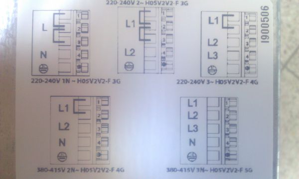

ik heb een nieuwe keramische kookplaat gekocht, en wil deze graag aansluiten op een bestaande Perilex 220V aansluiting. Deze heeft een bruine, een zwarte en een blauwe aansluiting, plus een aardedraad. Bruin en zwart zijn dus L, en blauw is N, zo begrijp ik uit de fora.
Op bijgevoegde plaat zie je de aansluitinstructie van de kookplaat. Ik heb hem aangesloten zoals het linksonder (hersteld, ik had hier 'rechtsonder' staan, dank Leensen) staat, en dan doen alle 4 de pitten het goed. Mooi dus! Ik heb het maar even geprobeerd omdat ik nog onzeker ben, vanwege de volgende 2 vragen:
1. Ik heb enkel 220V, en sluit hier aan volgens een 380V schema. Is dat niet gek? Kan dat kwaad?
2. Voor mijn gevoel is het een beetje onlogisch om de ingaande stroom van 2 groepen (Zwart en Bruin) over 1 groep terug te sturen (de blauwe draad). Wordt die draad dan niet erg belast? Levert dat gevaar op?
Bijgevoegd het schema. Ben benieuwd naar jullie reacties! Dankjewel alvast.

Je zegt dat je het volgens het schema rechtsonder hebt aangesloten, maar in mijn optiek kan dat helemaal niet als je zegt dat je maar 4 draden op je perilex stekker hebt.
Je verhaal klopt helemaal en je maakt je terecht zorgen over een te hoge stroom in de Nulleider. Daar zou nl 32 Amp kunnen lopen en dat is wat veel.
Je moet vanachter de automaten 2 nul draden toepassen. Ik hoop alleen dat het aansluitblokje van de plaat het behoorlijk aansluiten van 2 "nul" draden toelaat.
Het schema linksonder is m.i. bedoeld voor een 3-fase aansluiting waarvan je maar 2 fases gebruikt. Dat is niet hetzelfde als een 2x230V kookgroep.
Klopt, maar dan moet je dus wel 2 nullen aansluiten.

Bij 2 fasen en dus 400v tussen de fasen heb je aan 1 nul genoeg, staat ook zo in het schema.
er zijn 4 mogelijkheden
1 3 fasen 400v 1 nul
2 2 fasen 400v 1 nul
3 2 fasen 400v 2 nul
4 2 fasen 230v 2 nul
Aam het aansluitschema te zien is deze plaat niet geschikt voor aansluiting op 2 x 230v. Je kunt zo te zien niet twee nullen aansluiten. Bij de meeste platen zet je bij gebruik op 380v een brug in de nul aansluitingen. Gebruik je 2 x 230v dan pas je deze brug niet toe en trek je de nul twee maal naar de groepenkast.

Dat is een vrij ongewone bedrading voor een Perilex-doos. Meestal heb je er vijf draden in zitten.
Je bent er wel zeker van dat je een 230 V kookgroep hebt?

Ik concludeer dat het net even boven mijn kluspet gaat, de logica is er niet. Ik haal er een specialist bij, dan weet ik het zeker en is het veilig!
Verstandig besluit, ook gezien de stromen die er lopen bij een kookplaat!
