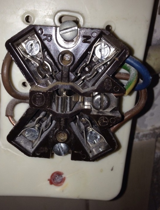

Hallo allemaal,
Ik hoop dat jullie mij kunnen helpen ik heb een idk620ALU/p05 inductiekookplaat van pelgrim en wil deze graag aansluiten. Ik krijg echter de foutmelding f9 en kreeg te horen van de helpdesk dat de perilex aansluiting dan niet goed is.
Ik wil het graag zelf proberen aan te sluiten en hoop dat jullie mij kunnen vertellen hoe dat moet. Ik heb een foto bijgevoegd van de huidige situatie en een link naar de schema zoals pelgrim het zegt.

Hier kan ik zo niets mee.
Ik heb een foto nodig van de meterkast, aansluitingen op de beveiliging van de kookgroep.
Van de perilex wcd, van de perilex stekker en van de aansluitstrip in de kookplaat.
Bij mijn inductiekookplaat (3 fase) zat een sticker met daarop de aansluitingen voor 1, 2 of 3 fase-gebruik. Is dus bij jou niet aanwezig?
Die drie stoppen rechts, is dat jouw kookgroep?
Werd het kooktoestel met snoer eraan geleverd of heb je het snoer er zelf opgezet?
Van de vier schema's is het schema linksonder van toepassing. De bruine moet op dezelfde klem, waar de blauwe al zit.
Je moet een andere Perilex-stekker hebben, waar twee draden onder een klem kunnen.

Nee klopt niet.
Of je past je plaat aan aan 400v 2n of je past de aansluiting aan op 400v 2n.
Dus of je maakt in de plaat ergens een brug dmv de bijgeleverde koppelplaten en knipt de niet gebruikte draad uit stekker en plaat.
Of je haalt de 3 fasen eindgroep weg en vervangt deze voor een kookgroep 2fasen, 2x nul en laat de rest zoals het is.
Een stekker met ruimte voor 2 draden bestaat niet, je krijgt ze er misschien wel onder de schroef maar er is geen perilex met een ontwerp zodat er standaard 2 draden onder de schroef kunnen.
Het is technisch nl helemaal niet toegestaan.
Maak eens een foto van de aansluiting van het snoer op de plaat, die aanpassing is daar vrij simpel te doen( als de fabrikant die mogelijkheid heeft natuurlijk)
Anders word het een andere kookgroep + behuizing plaatsen in de meterkast.

Ik zie op het internet afbeeldingen van stekkers zoals Tom het vertelde... is dan toch mogelijk?

Ik vermoed dat er aan de andere kant van het snoer kabelschoenen of iets dergelijks zitten. Dat was tenminste bij mijn kookplaat het geval die ook met snoer eraan werd geleverd. Ik denk niet dat je daar een brug kunt zetten, anders was dat wel vermeld op het aansluitschema.
Misschien dat als je bruin en blauw in een tweelingshuls klemt, dat die dan wel onder de schroefklem past. Of anders kan de brug misschien in de Perilex-doos gelegd worden, als dat tenminste mag.
Vervangen van de krachtgroep door een kookgroep lijkt me geen makkie in die drukke meterkast. Maar ik wil niet uitsluiten dat dit uiteindelijk de enig mogelijke oplossing is.
