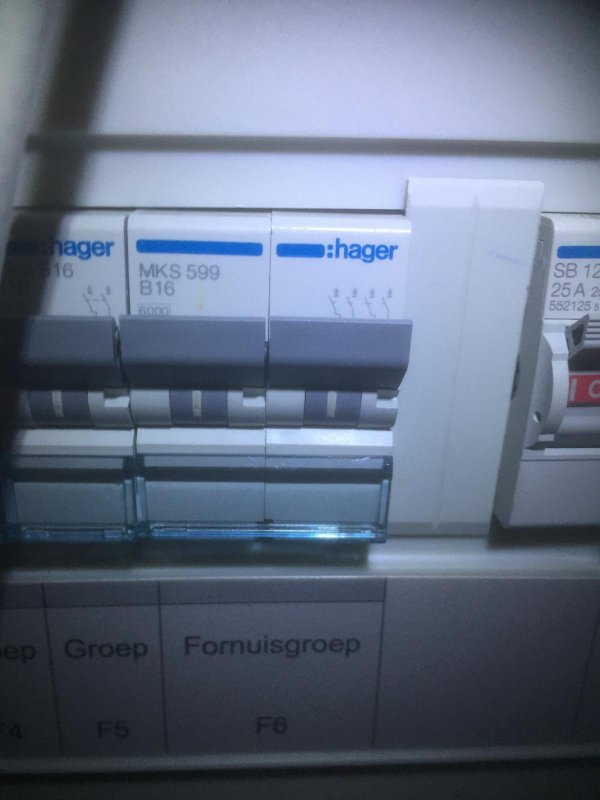

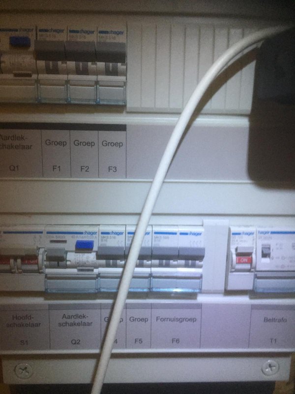

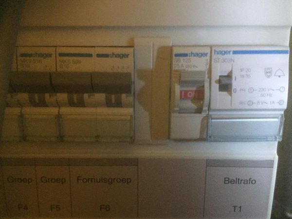

In de meterkast

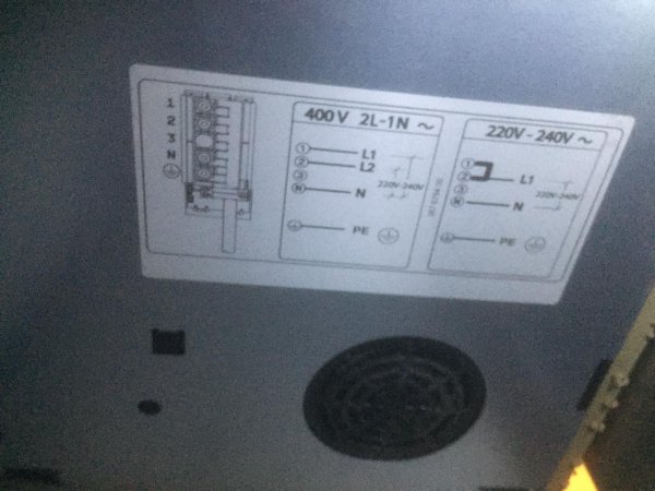

Kookplaat:
Ik kan het merk niet vinden, dit zat al in het huis inbegrepen. Wel het schema. In de bovenste foto hoe hij nu aangesloten is en hij ''werkt'' en de onderste hoe hij aangesloten zou moeten zijn.

Kookplaat is 2x fout aangesloten.
Deze hoort op kracht 2 fasen en nul aangesloten te worden.
Creatief zou het nog kunnen op 2x230 maar dan heb je 5 aders nodig.
Het is een 2x230v groep, jouw koffiebrouwer heeft 400v krachtaansluiting nodig

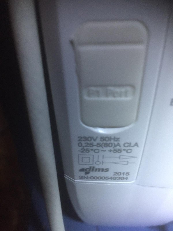

De hoofdschakelaar heeft ook maar 1 fase, dus dan wordt 400V wel erg lastig...

@Robbin1991: Twee dingen zijn mij in ieder geval duidelijk...
- Je hebt een éénfase huisaansluiting (gezien de meter en hoofdschakelaar) met een 2x16A kookgroep.
- Je kookplaat is verkeerd aangesloten. Heel zwart/wit gezien is deze kookplaat niet eens geschikt om aan te sluiten op die kookgroep aangezien er geen twee nulklemmen aanwezig zijn, maar dit wordt tegenwoordig blijkbaar door legio fabrikanten en leveranciers wel aangeraden. Maar daarvoor heb je op zijn minst een vijfaderig snoer nodig. De kookplaat is ook duidelijk niet door een vakman aangesloten (trekontlasting in de stekker deugt niet en er zijn geen adereindhulsen gebruikt).

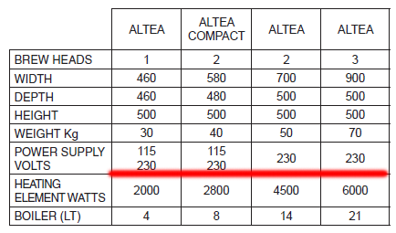

Wat betreft je koffieautomaat is het me nog niet geheel duidelijk...
Op de website lees ik namelijk:
Maar in de handleiding die jij linkt:
Hoe moet ik dat met elkaar rijmen?

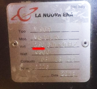

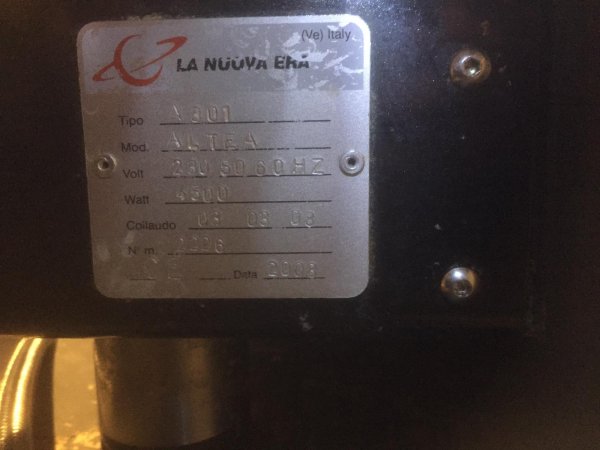

Om het nog wat vreemder te maken, staat op jouw typeplaatje:
... maar er zit blijkbaar wel een 5 aderig snoer aan als ik jouw aansluitpogingen in de topicstart zo lees???
Ik kan die gegevens even niet met elkaar rijmen.
Mocht het apparaat inderdaad op krachtstroom werken, dan kun je hem bij jou in huis überhaupt niet aansluiten tenzij je de hoofdaansluiting laat veranderen door de netbeheerder en de meterkast aanpast. Ik kan dat alleen niet rijmen met die handleiding die je linkt en met het typeplaatje op de foto...
Mochten de handleiding en het typeplaatje kloppen dat het ding werkt op 230V, dan snap ik niet waarom er een 5-aderig snoer aan zit. Dan zou ik een 3x4mm² aansluitsnoer verwachten.
Hoe kwam het precies uit de verpakking? Met snoer maar zonder stekker? Zat er niet toevallig een andere handleiding bijgeleverd dan die versie die je linkt (die lijkt met vermeldingen van 110V voor een andere markt)? Zat er niet nog een label aan het snoer o.i.d.?

Zo aan het type plaatje te zien is hij 2e hands (2008).
Kan je achterhalen hoe de vorige eigenaar hem aangesloten had?

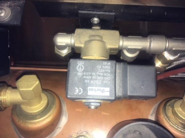

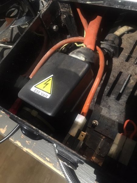

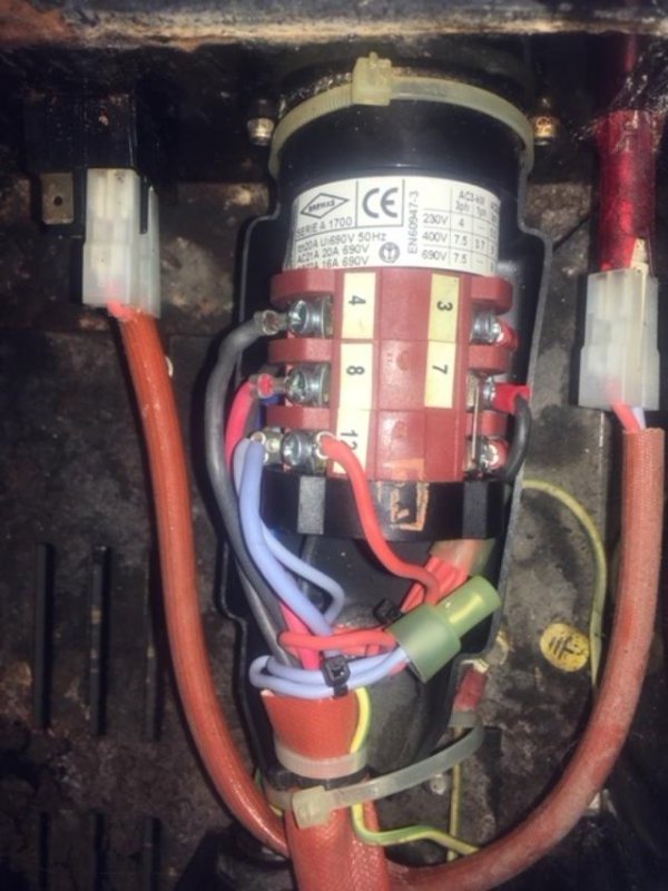

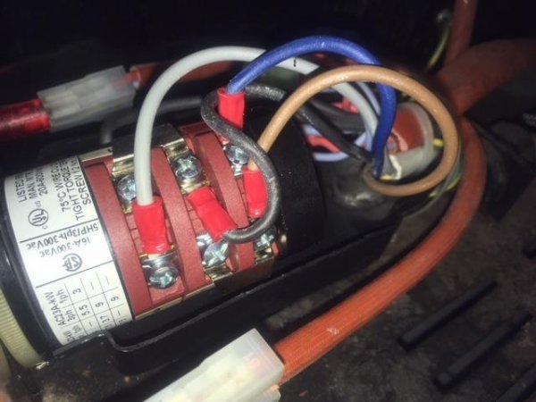

Ja dit is inderdaad heel verwarrend. Ik heb de automaat 2e hands gekocht dus ik heb er geen handleiding bij gekregen. Vandaar die van de website. Ik kan er ook niet specifiek 1 voor 2008 vinden. Maar ik heb even onder de lekbak gekeken van de machine en daar zie ik dit zitten, en daar zit de stekker direct op aangesloten:
Daar staat wel echt 230 volt op.
Daarnaast heb ik ook een foto gemaakt van de stekker met draden:

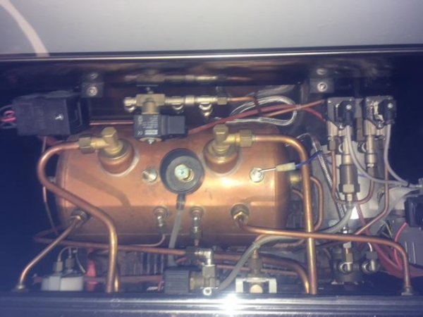

Daarnaast even van de bovenkant een foto gemaakt en overal van waar waardes opstaan.

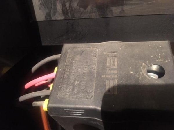

Op de foto hieronder kun je zien dat daar stekkertjes op aangesloten zitten. Die komen direct van het onderdeel af van de eerste foto:
Op dat onderdeel staat het volgende beschreven:
Pressure Switch
Range/Scala: 0.5- 14 bar
Imax 20A AC1
AP=01P +/ 0.03 BAR
Rechtsonderin op de derde foto(dus die van de bovenkant) zit wel een knop die uitstaat(zwarte vierkante ding). Ik zie op filmpjes van dezelfde apparaten dat die wel ''aan'' staat. Zou daar nog iets mee kunnen zijn?
Het is nogal een puzzel, maar iedereen bedankt voor het meendenken. Misschien dat deze foto's wat meer opheldering geven...

Ik heb het kapje er even afgehaald voor misschien nog meer duidelijkheid. Dit staat erop:
Hier zit dus direct de stekker op aangesloten.

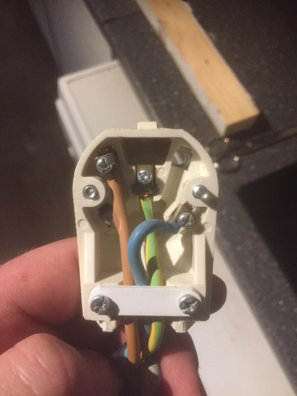

Frank
(Ik heb even twee van de drie bijna identieke foto's verwijderd.)

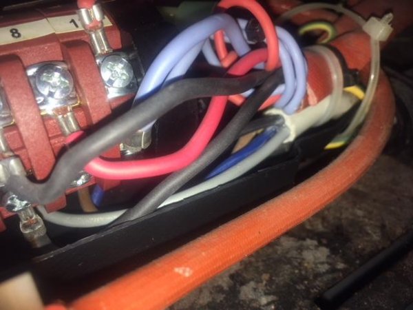

Dat lijkt me stug, ik zie in de stekker bruin, blauw en geel/groen en hier zwart rood en licht blauw.
Robin1991
Hoi Frank,
Ja die had ik zo geupload zodat het hele labeltje zichtbaar was. maar als het voor jullie zo duidelijk is, ook goed.

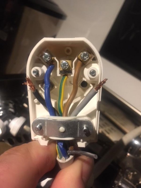

Hij zit wel aangesloten op de stekker. Je kan het niet goed zien op die foto.
Zie foto,(uit de grijs witte draad):
Frank
Nou zeker weten dat de witte kabel met perilex dus niet de originele kabel is.
In de machine is alles keurig met kabelschoentjes aangesloten. Ik durf te wedden dat de aansluiting op het schakelblok ook alleen met in elkaar getwist draad is gedaan, net als in de stekker.
Waarschijnlijk had de vorige eigenaar alleen een perilexaansluiting beschikbaar en heeft hij er maar even zo'n kabel en stekker aangezet.
Ik zou er even een fatsoenlijk snoer met aangegoten stekker en kabelschoentjes aanzetten.
Of had jij zelf die twee draden losgehaald in de stekker?

Kun je duidelijker op de foto krijgen of en waar de 5 draden uit het witte snoer zijn aangesloten?

Zou alleen maar beter zijn als hij werkt op een gewone stekker. Ik heb er voor de zekerheid nog even 1 foto bijgedaan na aanvraag van XanderH, dan kun je zien hoe hij er op aangesloten zit.
Hoe moet ik die randaarde stekker precies aansluiten om het apparaat?
