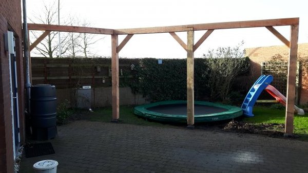

Deze pergola voige week gemaakt met als doel met klimplanten een groene beschutting maken. En tussen re 2 palen een schommel maken. Lengte van alle douglaspalen is 2,5 meter. Nu is er veel beweging naar voor en achter bij twee meest re palen, juist waar schommel moet komen te hangen. Wat is oorzaak? En wat zijn jullie tips om het op te lossen?
Zouden staalkabels i.p.v. de rood ingetekende schoren een optie zijn?
Van de gevel naar de bovenkant van de palen, naar de muur die ik achter in de tuin zie staan.
Dit ontwerp pergola is niet echt geschikt voor een schommel. Verdiep je maar eens in stabiliteit.
Staalkabels werken niet, want die zijn te flexibel. Er moeten vaste schoren komen, die goed verankerd worden in de grond.
Flexibel maakt niet uit, enkel de rek heeft invloed en die is klein, zeker met een iets zwaardere kabel.
Ik denk niet dat schoren hier gewenst zijn, halve terras weg en één zou in de trampoline komen te staan.
Eén of twee balken naar de gevel (of de muur achterin) zou trouwens ook kunnen.
