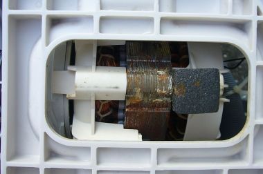

Nou hij ligt uit elkaar.
Er stond water op de onderplaat.
Na drogen startte het programma op, na 5 minuten ging de aardlekschakelaar eruit..
Alles ziet er prima uit behalve de motor.
Ik denk dat de afdichting van het asje lekt?

Dit is niet de manier om een lekkage op te sporen.
Zet het toestel gewoon rechtop en kijk gewoon goed waar de lekkage vandaan komt tijdens bedrijf.
Controleer bv de stijgbuis die rechtsachter buiten de kuip loopt op lekkage.

Motortje doorgemeten: geen lekstroom.
Pomp gedemonteerd, niks geks, mechanische afdichting is ok.
Dus zal ik de zaak weer monteren, aansluiten en laten draaien
zonder plaatwerk.

Dat deel van de motor is ook het laagste liggende onderdeel en hier is door water wat roestvorming ontstaan.
Controleer de stijgbuis.......

Heer Soldeerbout, het lijkt erop dat U (weer) gelijk heeft:
Het lullige stukje schroefdraad van de stijgbuis naar binnen was voor ¾ afgebroken...
Ik ga het eerst proberen provisorisch te repareren
door de rubber afdichtring te vervangen door siliconenkit.
Dan heb ik tijd een nieuwe stijgbuis te bestellen.
Stukje plastic kostprijs 25ct kost 41 euro..

Nou, nog even ter bevestiging een paar weken verder:
De vatenwasser doet het nog steeds prima.
Die siliconen gekitte stijgbuis laat ik gewoon zitten!
