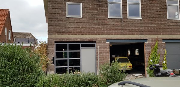

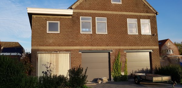

Afgelopen weekend heb ik een bestaande garagedeur verwijderd:
en een kozijn geplaatst. Boven het kozijn zat geen dragende latei. Het nieuwe kozijn is wat lager dan de oude deur. In eerste instantie was ik van plan om de ruimte op de vullen met een rollaag maar bij nader inzien twijfel ik toch of wapening of latei bij zou moeten komen.
Het betreft een halfsteens muur met betonnen ringbalk erboven. De twee naastgelegen garagedeuren (zie foto) heb ik geplaatst en laten doorrekenen door een constructeur. Hij gaf aan dat een latei hier waarschijnlijk niet nodig was maar om zeker te zijn heb ik die toen wel geplaatst (wapening in beton is onbekend).
Boven de oude garagedeur (nu nieuw kozijn) zitten geen scheuren in het metselwerk zit dus het lijkt wel in orde (zit al zeker 40 jaar zo). Wil ik echter een hoekstaal plaatsen dan wordt de ruimte tussen dit hoekstaal en het bestaande ipe profiel wel erg klein. Het alternatief is om er gewoon een rollaag in te metselen met het idee dat als dit loskomt het wel gedragen kan worden door het kozijn.
Wat denken jullie?
