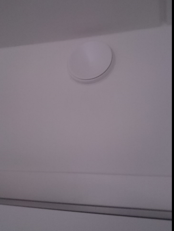

Hallo. Hopenlijk is hier iemand bekend met het balansverntilatiesysteem (geen roosters in ramen maar alleen luchttoevoer via ventielen in kamers) en kan me van advies voorzien.
In mijn nieuwbouwappartement lijkt iets grondigs mis met het systeem. In principe moet er afvoer zijn van de badkamer en de afzuigkap in de keuken en in de overige ruimtes wordt er lucht in het huis geblazen. Echter wanneer de benedenburen koken wordt hun kooklucht in alle kamers in mijn huis ingeblazen. Mijn benedenburen zijn Pakistaans en koken elke dag, drie keer per dag en iedere keer een paar uur. Ramen openzetten helpt niet, noch geurverstuivers noch wierrook...ik zit conitnue in een verbrande vleeslucht en ´s ochtend om zeven uur word ik wakker van de geur die in mijn slaapkamer wordt geblazen.
Afegzien het feit dat er iets mis is met het systeem en opgelost moet worden, daar dit nogal lang duurt en ik misselijk word van de hele dag uren in de weige kooklucht te zitten wil ik iets doen. Vragen:
1. Zou een ozongenerator het probleem verhelpen?
2. Bijgaand afbeelding van het ventiel. Kan ik dit op een of andere manier openen en er een filter achter plaatsen (bijv. actief koolfilter)?
3. Enig ander advies dat zou kunnen helpen?

Hebben je onderburen niet toevallig een gemotoriseerde afzuigkap aangesloten op dat balansventilatiesysteem? Dat is in ieder geval niet de bedoeling, daarmee creëer je overdruk in het systeem en krijg je effecten zoals jij ze beschrijft. Een dergelijke kap aansluiten zal dan ook verboden zijn volgens de verhuurder of VVE.
Het kan ook zijn dat de leidingen verkeerd zijn aangesloten, waardoor jouw unit de "verse lucht" aanzuigt uit het afvoerkanaal, of dat het bij de buren verkeerd zit waardoor hun afvoer in het toevoerkanaal blaast. Zijn er meer mensen in het complex met klachten?
Ik denk dat de enige goede oplossing zit in het aanpakken van het onderliggende probleem. Dat duurt ongetwijfeld even en dat zal inderdaad vervelend zijn, maar alle workarounds die je voorstelt zullen naar mijn idee weinig effect hebben.
Je kunt hooguit dat systeem uitschakelen (stekker eruit) en dan zelf voor voldoende ventilatie zorgen (ramen open). Dat zal alleen niet zo'n gunstig effect hebben op de stookkosten in deze tijd van het jaar.

Als het een centraal systeem is, dus zonder eigen wtw unit dan moet je van de ventielen afblijven, deze zijn ingeregeld.
Ga jij ze verdraaien of dichtstoppen dan verstoor je de balans en kan het zo zijn dat jij deuren niet open of dicht kan krijgen en dat anderen ook problemen krijgen omdat er daar dan meer word afgezogen.
Maar verkeerd aansluiten op een centraal systeem is lastig, je hebt nl een zuig en een blaas leiding, verwisselen geeft dan stroming uit zuig punten en vice versa.

Ehh er komt gewoon altijd lucht uit dat ventiel, dus ej zal altijd stroming zien.
waarschijnlijk zit er een kruiswisselaar waarbij de uitlaat aangezien is voor inblaas.
Dus 'oude' lucht loopt door de wisselaar en zo weer de woningen in.
De schone lucht gaat ook door de wisselaar en zo weer de lucht in via de afblaas.
Het enige wat de unit dus nu doet is energie uitwisselen.
Het vraagt gewoon om een rookproef.

Probleem kan zijn dat de uitlaat en toevoer zodanig zijn aangebracht dat de afvoerlucht gedeeltelijk weer wordt aangezogen. De winddruk kan ook van invloed zijn bij een verkeerde opstelling van de openingen. bernhard
Zoals gezegd moet de verhuurder dit oplossen. Het is geen zelfklus, dus wij kunnen je verder niet helpen.
Ga niets aan je ventielen veranderen, ivm de afstelling. Er kunnen geen filters achter geplaatst worden, tenzij het daarmee opnieuw wordt ingeregeld.
