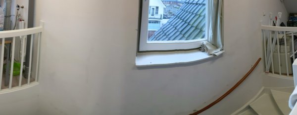

Wij gaan een badkamer op zolder maken. Dit betekend dat de wasmachine en droger naar de andere kant van zolder gaan ipv direct naast de 90mm afvoerbuis te staan waar ze nu via een 50mm buis zijn aangesloten.
Nu was mijn plan om een 50mm buis netjes in de muur te werken en dit uit te boren met gatenboor 68mm en dan over de afstand van ongeveer 4 meter met een afloop van ongeveer 2,5 cm per meter. De lijn kan ik makkelijk zetten met een laser en zo weet ik dat ik exact de juiste afloop zal hebben.

plaats eens een foto van je situatie en evt een schets.
Daar was ik al een beetje bang voor dat het de structuur zou aanpassen.
Hieronder een Panorama foot van de huidige situatie. Op dit moment is er links een 90mm buis waar nu wasmachine en droger zijn aangesloten en de afvoer moet naar de andere kant toe, onder het raam langs.

Gewoon langs trapgat laten lopen de buis.
Of een buis helemaal naar beneden laten lopen en onder de vloer op pakken.
Tja dit vinden we gewoon niet mooi zo onder de vensterbank een koof.

Dat laatste is afhankelijk van een aantal zaken: dikte van het binnenblad, hoogte van de muur, belasting op de muur (verticaal en horizontaal). Daar zijn niet echt vuistregels voor.
Een buis van 50 mm horizontaal verslepen in een wand 100 mm dik over een lengte van 4 meter vind ik niet verantwoord.
Dank voor alle feedback, ik voelde me er al niet helemaal senang bij en nu frees :lol: ik dat het inderdaad dan ophoudt en we dan toch voor een koof zullen moeten gaan. Immers ik wil toch echt een 50mm buis plaatsen.
