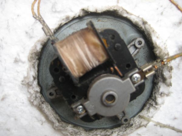

Mijn oven zorgt dus voor kortsluiting. Nu losgekoppeld en open gemaakt maar de achterkant ziet er niet best uit (zie de foto's, 4 stuks). Iemand enig idee of dit nog op te lossen is? :(
Oorzaak, vermoedelijk water dat via fornuis is weg gelopen....

Wat je voor weinig geld kan proberen is een nieuw voedingssnoer en kroonsteentje monteren.

Kroonsteentje is al gekocht... En heb nu het oude snoer er aan gemonteerd.
1 van die draden, oude snoer, lag ook bloot.
Zou dat genoeg zijn? Ik heb geen idee hoe de rest is aangetast maar oude kroonsteentje leek het meest aangetast te zijn.
Frank
IK denk dat kroonsteentje de oorzaak was.
Van alle overige draden de isolatie goed bekijken.
Als die in orde is stekker er in en proberen.
In het ergste geval gaat de aardlek of stop er uit.
Monteur ook adereindhulzen aan de draden van de kabel, anders hebt u snel weer hetzelfde.

Eerste test is positief. Kort getest weliswaar maar hij deed het gewoon. Nu alles even goed schoongemaakt, en laten drogen.
Goede hoop dat het is opgelost.
