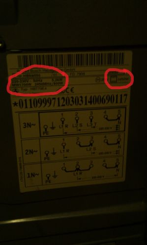

Ik heb een oven gevonden (Bosch HBN 8550). Dit is een inbouw magnetron/oven combinatie. Nou zijn mij een aantal zaken onduidelijk. Ten eerste weet ik niet hoeveel vermogen de oven heet, want op de sticker staan 2 waarden: 3450W en 5,2kW. Dat maakt uiteraard nogal een verschil, want bij het eerste kan ik de oven op 1 groep aansluiten, en bij 5,2kW niet.

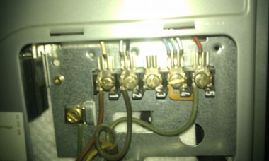

Mijn tweede vraag is hoe ik de oven aan zou moeten sluiten op mijn stroomtoevoer. Uit de oven loopt een snoer met 4 aansluitingen (Bruin, Zwart, Groen en Groen/Geel). De oven heeft 6 aansluitingen: L1-5& Aarde. Het snoer is als volgt aangesloten:
L1 - Bruin
L2 - Zwart
L3 - niets (ook niet verbonden met L1/L2 dus!)
L4 - niets, MAAR VERBONDEN MET L5
L5 - Groen (maar aan andere uiteinde is deze draad BLAUW, dus is denk ik de 0-draad)
Aarde - Geel/Groen
Mijn vraag is: hoe moet ik het snoer dat uit de oven komt, met 4 draden, aansluiten op mijn eigen stroomtoevoer met 3 draden. Welke kunnen samen gevoegd worden?
Ter verduidelijking heb ik even 2 plaatjes toegevoegd, excuus voor de slechte kwaliteit. De 2 dingen die ik omcirkeld heb: Links staat 5,2kW, rechts staat 3450W.

1, 2 en 3 samen, hier de bruine draad op. 4 en 5 samen hier de blauwe draad op. Op de schroef links onder de aarde groen/geel. Oftewel het onderste schema.
Ik vermoed dat je voor het volle vermogen toch een kookgroep nodig hebt (dubbele gekoppelde groep). Hiervoor moet je een vijfaderig snoer met perilex stekker aan de over zetten. Hiermee zet je een fase op 1, een fase op 2, een nul op 4 en een nul op 5. Het bruggetje tussen vier en vijf dient dan verwijderd te worden.
Dank voor de suggesties! Ik ga hem dan op 1 groep aansluiten, aangezien een perilex aanleggen me echt te veel werk is. Volgens het schema dus: 1+2+3= fase; 4+5=nul.
Ik heb even nagezocht en het volle vermogen is 5200 watt. Hij kan dus inderdaad niet vol draaien op 1 groep.
