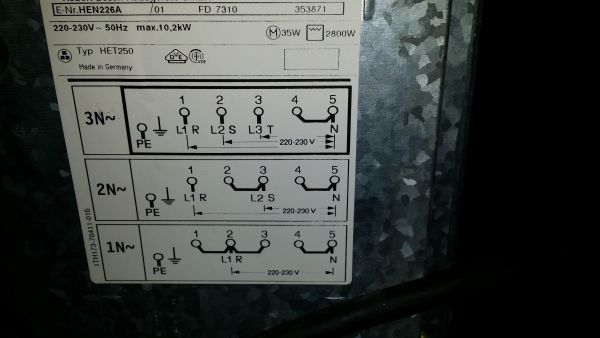

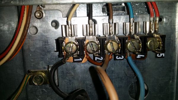

Heb een Bosch oven combinatie overgenomen. Ik heb me laten vertellen dat dit altijd een 3 fase aansluiting moet hebben. Heb nu ook een 3 fase oven combinatie. Nu twijfel aan de aansluiting van de overgenomen Bosch oven combinatie. Is het normaal dat de 3 fase allemaal zijn door gelust? Zie bijgaande foto s.

Zoals het hier zit, is ongeveer een garantie op brand.
Geen adereindhulsjes gebruikt
Nul enkel uitgevoerd
Staat er een schema op het apparaat?

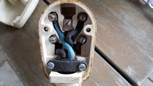

En plaats dan ook een foto van je meterkast, en eentje van de perilex aansluiting (met kap eraf). Dan kan ik je vast verder helpen.

Foto perilex stekker. Ik heb de oven zo in werking gezien. Alleen is met het vervoer 1 zwaarte draad losgeraakt. Hij moet op 2 of drie staan. Ik heb een drie fase aansluiting met 16 amp zekering.
De nul op 4 is ook verbonden met 5
Bij voorbaat dank

Dit is het schema achter op de oven.
Sxnder
Fatsoenlijk aansluiten volgens het bovenste schema met een vijfaderig snoer dus, voorzien van adereindhulzen. Tussen de fases hoort geen verbinding te zitten. Zoals het nu zit, lijkt nergens naar. Neem bijvoorkeur een nieuw kant-en-klaar Perilex aansluitsnoer, af fabriek voorzien van adereindhulzen.
