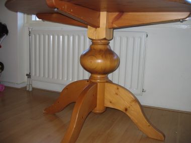

Ovaal tafelblad op poot ronde tafel, kan dat?
Beginnertje
Ik heb een ronde grenen eettafel 110 cm doorsnee op een bolpoot met 4 steunpoten eronder(van poot naar poot 87 cm breed), onder het blad aan de poot zitten 4 houten steunen van 100 cm doorsnee.
Ik wil graag een groter blad ovaal 180 cm bij 110 cm op de poot maken.
Vraag: zou dat kunnen op zo'n poot? Is de tafel dan nog stabiel? Wat voor constructie zou ik moeten maken?

Foto?

Dat zal niet zo'n probleem zijn denk ik.
Fiesiekus
Zolang er niet op de uiteinden wordt geleund blijft de tafel net zo stabiel als nu. Als iemand met z'n ellebogen op de "verre" einden duwt, gaat ie eerder om. Daar doe je niets tegen, behalve dus er niet te zwaar op leunen.
Houtmannetje
Blad wel met de poten mee laten lopen, niet diagonaal onder de tafel zetten dus
grts Houtmannetje
