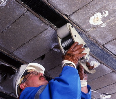

Even een creatieve gedachte: versterken met koolstofvezel. Is heel dun, maar levert een enorme verstijving/versteviging van de balk op. Wordt bij betonnen constructies toegepast, maar is vast bij hout ook mogelijk.
Rola
Ik ben nog geen bedrijf tegenkomen welke een attest heeft voor het verlijmen van koolstofwapening op hout. Een stalen strip aan de onderzijde kan wel, deze met schroeven verankeren, tpv de opleggingen de meeste omdat daar de afschuiving het grootst is. Een constructeur kan het eea uitrekenen. Alternatief is er een zgn sandwich element ervan maken, dwz aan de boven en onderzijde een multiplex plaat van voldoende tegen de balklaag bevestigen met schroeven en lijm.
