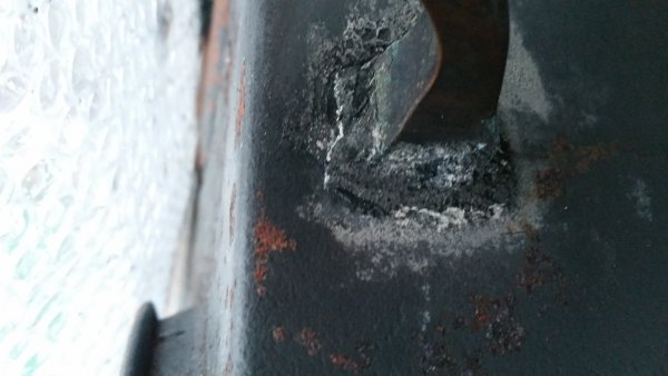

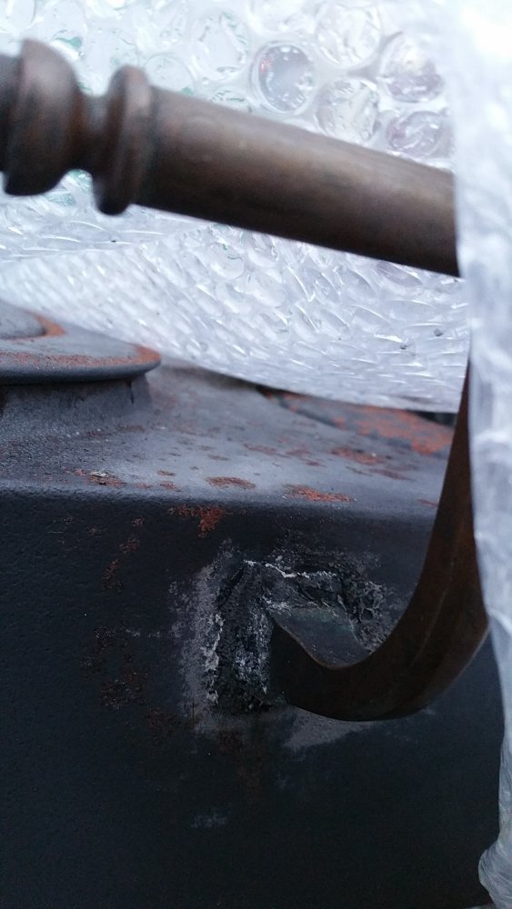

Ik heb een heel leuke oude houtkachel. een ronde kachel met een rechte kookplaattunnel naar achteren.
Foto volgt nog.
Er loopt een koperen "railing" omheen. deze zat vast in het plaatstaal aan de zijkant. Hij is echter losgebroken en er zitten ook wat gaatjes in het plaatstaal op de kookplaat.
Ik wil dit zelf leren maken dmv lassen.
Welke spullen/manier van lassen heb ik daar voor nodig?
wil dus eigenlijk willen leren lassen.
heb maar een zeer gering budget dus kan geen echt hele dure spullen aanschaffen en
zou tips erg op prijs stellen
mvr groet ton
Die koperen reling is waarschijnlijk messing, dat is niet zomaar aan ijzer te lassen, daar is aardig wat kennis van lassen voor nodig.
Plaats eerst eens een paar foto's om te zien hoe het er bij staat.

Hier nog wat foto's.
meer volgen later
Tongast
en nog een.
de kachel staat buiten onder zeil
meer fotoos volgen later
beste Peter en Jan vast bedankt voor het meedenken
en ik denk inderdaad dat het een platte buis kachel is
ik hem al eerder met "kneedbaar" staal bewerkt maar dat was na 1 stookseizoen al weer mis natuurlijk.
ik wil nu wat ik eigenlijk al heel lang wilde kunnen : lassen (met welke techniek kan ik dan het best beginnen deze klus even erbij genomen.) Het hoeft dus geen meesterwerk te worden en jaren goed te blijven.
Rola
Vanwege het diktverschil is hardsolderen ook een mogelijke oplossing.
Hoe dik is het plaatwerk?
H@ns
Dit is inderdaad een plattebuiskachel en de bovenplaat is gietijzer. Gietijzer is heel moeilijk te lassen en zeker niet als beginklusje aan te raden.
Solderen is inderdaad de beste optie maar ook dat is best lastig bij deze materialen.

Lijkt mij een Ardeense houtkachel . Ik zou dat ding weg gooien . Dat is zoals een knalpot,wordt opgevreten door zwavel waardoor het dunner en dunner wordt(versleten/werk). + evtl koolmonoxide in huis.
Voor het geld van laspost en materiaal heb je mss een andere.
