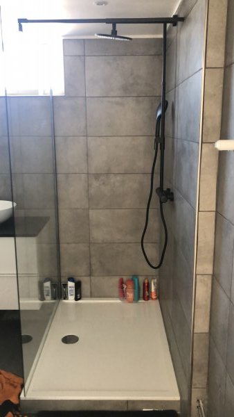

Plaats even een foto van het doucheputje, en van de kitnaden in de douchehoek. Controleer of achter de rozetten van de kraan is afgekit.
Roytje101
Dit is momenteel de situatie van de douche
Achter in, onder het kastje zit de open plek waar ik vanochtend een foto van plaatste. Dus de safon zelf is niet meer zichtbaar zonder sloopwerk. Misschien met een endoscoop. Even kijken of ik die ergens vandaan kan halen.
Achter de rozetten is goed gekit. Over de tegels heen zelfs.

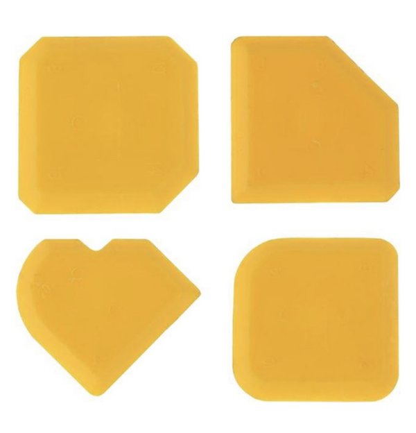

Van de kit randen zelf heb ik momenteel geen foto want ik ben op mijn werk. Maar ik heb dit setje gebruikt met Bison super siliconenkit:
En dan de 45graden hoek nummertje 8 en 10. Dus best flinke kitranden. Voor het kitten alles goed schoongemaakt met ammoniak. Dat werd bij de super grote oranje ajajippie bouwmarkt me aangeraden. Ik heb de kitranden ook meerdere malen gecheckt en er zit niks los of of plekken te bekennen waar na mijn idee vocht tussen kan.
