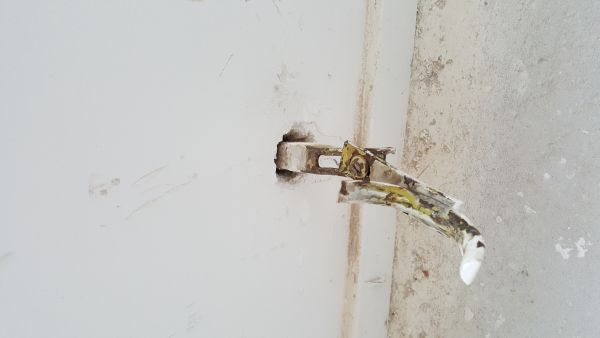

Oude kolomradiator beugels verwijderen
Mijn oude kolomradiatoren worden vervangen door nieuwe radiatoren nu zitten deze beugels nog in de muur. Hoe krijg deze eraf zonder dat ik de hele muur moet openkappen en en daarna opnieuw moet stucken?
Groet martijn
Zo dicht mogelijk langs de muur afzagen (recipro)of afslijpen.
De rest de muur inslaan met een drevel of slagijzer.
En dan de muur afwerken.
