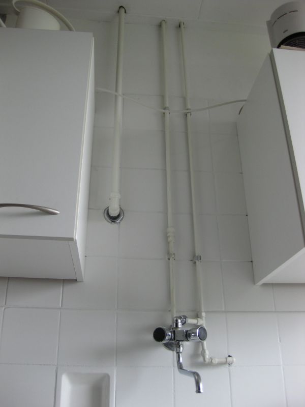

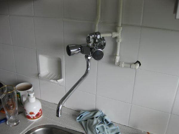

Goedemiddag,
Ik ga binnenkort de keuken vernieuwen en zou ook graag de kraan vervangen. Een mooie staande kraan op het aanrecht zou de voorkeur hebben. Nu heb ik echter geen flauw idee hoe ik dat voor elkaar ga krijgen.Ik heb op het forum nog niet een voorbeeld van een dergelijke kraan kunnen vinden.
Bij voorkeur vervang ik hem met zo weinig mogelijk sloopwerk. Ik zat er zelf aan te denken om de leiding te verlengen met een flexibele leiding en dan de leidingen weg te werken met een koofje. (De rest verdwijnt achter een keukenkastje dat er extra bij komt).
Zou iemand mij op weg kunnen helpen?

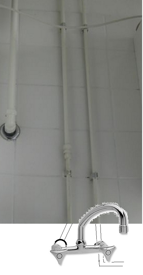

Je kunt evt voor kiezen om met behulp van muurplaten een brug mengkraan te plaatsen.
Je plaatst de muurplaten en brengt de leiding over zij, omdat schijnbaar naar de ruimte achter een leiding heen loopt.
leidingen blijven gewoon in zicht en je hebt minste brekerij. evt als het wil aan de achter kant kan je de leiding achter het kast je naar de andere ruimte laten lopen, zodat je dat stukje leiding niet onder de kraan ziet zitten.
