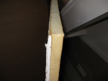

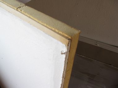

De panelen zagen er zo uit:
Het is een soort schuim met aan de ene kant gips en aan de andere kant karton.

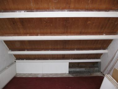

Na verwijdering zag het schuine dak er zo uit:
Het dakbeschot is netjes droog en nergens verrot.

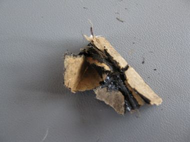

Hierna heb ik wat dakpannen weggehaald om te zien of er een dampdichte laag aanwezig was onder de pannen.
Er lag inderdaad een folie, ik denk zelf dat dit bitumenpapier is.

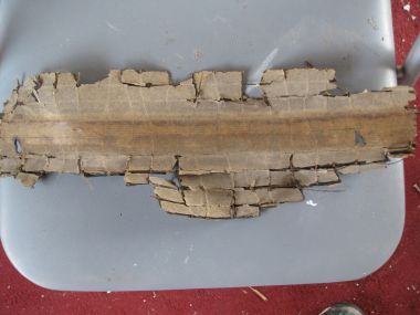

Dit is de folie:
Kan iemand mij vertellen of dit inderdaad bitumenpapier is?
Het is wel ernstig verouderd en versnippert als je er alleen al naar kijkt.

Dat is inderdaad bitumenpapier. Wordt ook wel asfaltpapier genoemd, en is hardstikke dampdicht.
Theoretisch zou je, als je strak tegen je dakbeschot gaat isoleren, het dakbeschot opsluiten tussen je isolatie en je bitumenpapier. Is niet goed. Echter, ik zie dat je mes in groef planken hebt dat kiert en vaak is het bitumenpapier ook niet perfekt sluitend (meer). M.a.w. mijn ervaring is dat zoiets behoorlijk goed ventileert en je zal dus waarschijnlijk geen problemen krijgen. Anders had je dakschot er echt nu wel anders uitgezien, met mooie schimmels en andere nieuwe huisdieren enzo.
Ik denk dat je hier prima strak tegen kunt isoleren maar besteed extra aandacht aan een perfect sluitend dampscherm aan de binnenkant. Aftapen, purren, kitten etc.
Als je het echt goed wilt doen kan je tegen je dakschot aan nog een dampopen folie zetten voordat je gaat isoleren.
Mocht het om wat voor reden dan toch nog misgaan kan je altijd het papier onder je dakpannen wegscheuren en heb je je dampopen folie onder je dakschot zitten om te voorkomen dat je isolatie nat wordt. Het beste is natuurlijk gelijk onder de pannen, maar soms moeten dingen wel eens zoals het kan, en kan het niet altijd zoals het moet.
