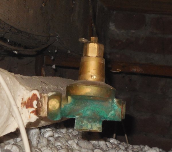

Goedenavond,
Ik moet een oude cv installatie van dikwandige buis slopen.
Bij de radiatoren zitten geen aftap pluggen.
Alleen in de kruipruimte zit onderstaande appendage.
1 Is dit een oud model overstort ventiel?
2 kan de rechtse dop losgedraaid worden zonder dat de installatie gelijk leegloopt. Ik wil hier een slang aansluiten zodat niet alles in de kruipruimte loopt.
3. Is de bovenste deel een soort kraan (met een loodje) die ik dan open kan draaien om de installatie af te tappen.
Graag hier een reactie op.
m.vr.gr. Hans
Freek,
Dat is isolatie, houtwol met gips afgewerkt.
ter controlle stukje opgestuurd naar lab of er ook nog asbest in verwerkt zit.
De installatie drukloos maken, dan het water uit het systeem laten weglopen tot er vacuum ontstaat, hierna een kraan op de aansluiting fabriceren of een dikke slang die over de schroefdraad past.
Dan op het hoogste punt de ontluchter van een radiator losdraaien en de kranen allemaal open zetten, als het goed loopt het systeem dan (bijna) leeg.
Haal eerst de spanning van de ketel.

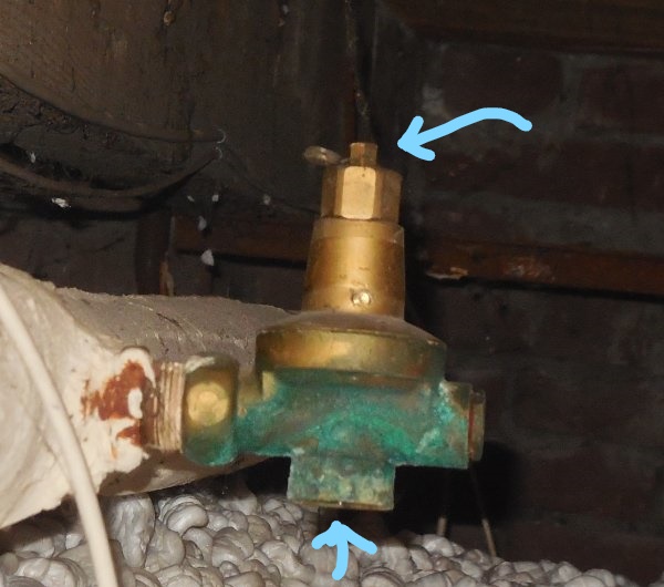

Het lijkt er op dat wanneer u het bovenste 6 kantje opendraait er dan aan de onderzijde water uit gaat lopen. Het vooraf drukloos maken is handig maar hier niet te zien waar dat kan ?
