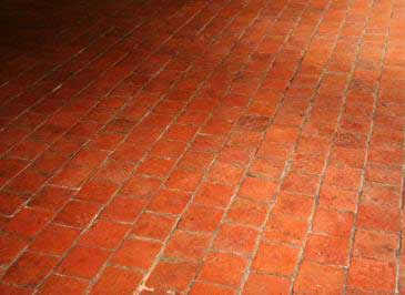

Hoe verwijder ik best oude resten van voegen van oude boomse tegels ?
Ik heb de vloer uitgebroken en zou die in mijn huis willen laten leggen.

Bedoel je zoiets als deze?:
Katrien piessens
Het zijn exact die tegels.
Ik heb ze gekocht als boomse tegels, en heb nog nooit gehoord van dwarsboomse tegels. Is er een verschil?

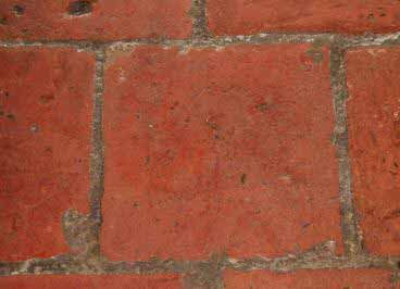

Eigenlijk ga ik de vloer uitbreken op vrijdag. Ze zijn in zand gelegd, maar ik vrees met een cementvoeg ertussen. Specialisten, (en minder specialisten) zeggen mij dat je daar dan minstens drie slijpschijven op kapot slijpt en dat je de tegels niet proper krijgt. Anderzijds worden ze met voegrest verkocht in antiek winkels voor veel geld.
Heeft iemand hier ervaring mee?

Het uithalen van de tegels gaat vaak het handigste met een steekschop, een klein stukje op de normale manier en dan met de steekschop voorzichtig de tegels opwippen.
De voegresten afbreken met een tang en als dat niet wil toch met een diamantschijf in de haakse slijper of met een tegelzaagmachine, zo'n ding kost zo'n € 60 bij de bouwmarkt, u kunt hier veel nauwkeuriger mee slijpen.

De tegels zijn uitgehaald.
Een deel lag in zand. Inderdaad met een spade eronder gaan was daar de beste oplossing. Een deel lag gemetst. Die hebben we een voor een moeten loskloppen. Een deel is onherroepelijk gesneuveld. De voegen komen gemakkelijk los door er met een beitel en een hamer aan elke zijde een tik op te geven.
