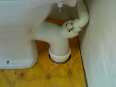

Ik wil een oud toiliet vervangen, maar na een rondje langs de gangbare bouwmarkten kwam ik erachter dat dit nog niet zo eenvoudig is.
Zoals jullie kunnen zien op de foto moet het toilet een afvoer naar beneden hebben en daarnaast nog een afvoer van de badkamer van een etage hoger kunnen verwerken.
Hebben jullie enig idee waar ik zo'n toilet kan kopen of hoe zoiets heet zodat ik het internet kan afstruinen?
Dok
't Hangt er vanaf wat je zelf wilt hebben. Dit lijkt me bij uitstek een mogelijkheid om een fraai zwevend toilet met inbouwreservoir te installeren.
Met een T 110-40-110 mm kan je die extra pijp ook wel aansluiten.
Probleem is dat mijn WC veel te klein is voor een zwevend toilet. Ik ben daarom wel genoodzaakt een vergelijkbaar toilet te installeren of de extra pijp direct naar het riool te leiden...
Dan beter een toilet met achteruitlaat. Er bestaan kunststof verbindingssokken op het riool waar via een manchet nog een extra 40 mm pijp op aangesloten kan worden.
De sanitairspeciaalzaak heeft zeker een oplosing in de vorm van een hangend toilet, die nemen meestal minder ruimte in dan een gewoon toilet, er is ook een uitvoering met verkorte pot.
Ook de andere afvoer hoeft m.i. geen probleem te zijn bij een hangend toilet.
