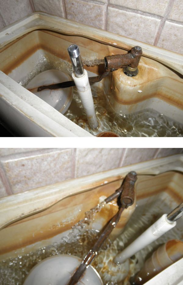

Goede middag,
Het gaat over een oude sphinx-wc (1978). Het probleem is dat het vlottersysteem niet meer goed afsluit. Telkens opnieuw schoonmaken helpt een tijdje, maar even later blijft het systeem weer (een beetje) lopen/lekken. Waar het precies aan ligt dat het niet blijvend goed wil afsluiten is mij niet duidelijk. Maar mijn conclusie is dat er een nieuw binnenwerk/vlottersysteem in moet komen.
Zou dat van zo'n oud systeem nog te krijgen zijn? En waar dan?
Of bestaat er een ander, nieuwer systeem wat er ook in past?
Wie kan mij adviseren?

    Plaats even een foto van je vlotter en binnen werk.
    Via afbeelding uploaden
    RienRe
    de foto
    InstallateurRdam
    Kan je ook een uitgezoemde foto plaatsen van het totaal plaatje?

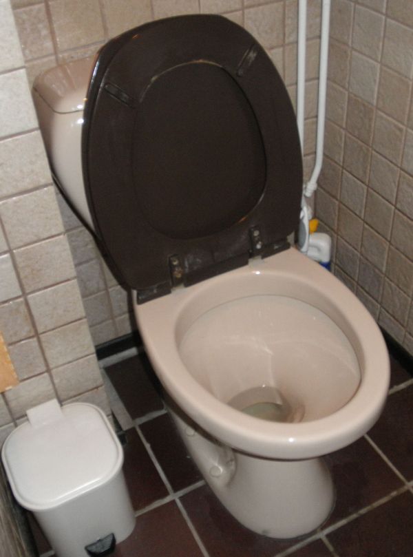

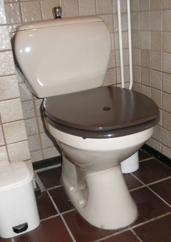

    RienRe
    Zo ziet de toilet eruit:

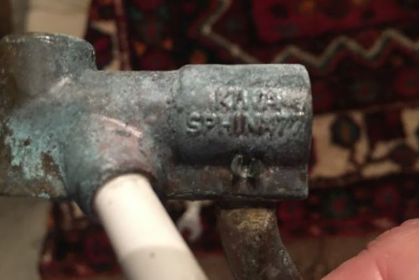

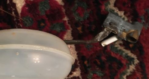

    Ik heb exact hetzelfde probleem bij mijn moeder wat hierboven in 2015 beschreven is. Ook exact dezelfde Sphinx vlotter mechanisme die niet meer goed afsluit.
    Rienre zei hier het opgelost had door een leertje te plaatsen. Maar weet iemand waar dat leertje dan geplaatst wordt? Dit omdat er steeds gesproken wordt dat de slijtage binnen in het hefboom mechanisme zelf zit.
    Mvgrt - Anthony
    Negen van de tien keer is de zitting waar het leertje/rubbertje tegenaan komt beschadigd en gaat het na een poosje toch weer lekken.
    Het beste is de vlotter te vervangen, zijn bij de installateur en bij de bouwmarkt te koop, nieuwe rubbers zijn niet te koop.
    Anthony-67
    Ik heb het uiteindelijk opgelost door wat wit Teflon tape om het leertje van de flotter te wikkelen. Dat is redelijk boetseerbaar en stopte het doorsijpelen van het water langs het beschadigde leertje. Het zit er nu een paar weken goed maar weet niet of dit zo blijft.
