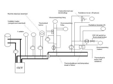

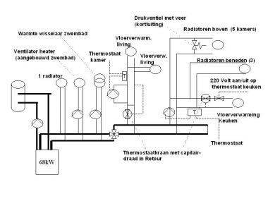

Ik heb recent een 40 jr oud huis gekocht met een al evenoude olie mazout enorme (72kW) CV ketel en leiding installatie. Huis zal zo'n 500-600 m3 zijn. Beneden grote living en keuken op vloerverwarming en een hal en kleine study met radiatoren. Boven 5 kamers met radiatoren.
Nu het leiding werk. Geweldig kluswerk gegroeid over deze 40 jaar. mijn ketelhok bevat meer ijzer en leidingwerk dan een stoomschip; wil ik toch maar eens kijken in hoeverre ik dit kan aanpassen. ( zonder -tegen enorme kosten- alles opnieuw te doen).
CV zit aangesloten op enorme pijpen (~ 90 mm), waar vervolgens zo'n 6 verschillende groepen , allemaal met eigen gestuurde pompen, zijn opgelast. Ook hier flinke diameters. Hoofdleidingen naar vloerverwarming en radiatoren zo'n 40 mm
Zitten rare fouten in, zoals in schema te zien is wordt keukenvloer , radiator temperatuur (>70) . Wat vlgs mij max temperatuur beveiligers moeten zijn , werken andersom (slaan af ONDER ingestelde temp). Maar uiteindelijk , heb ik een oneindig aantal kranen en ventielen waarmee het een en ander toch te regelen, kort te sluiten en dicht te draaien is. Huis wordt warm ! (helaas wordt ook mijn kelder zo'n 50 graden, zomer en winter- zonder enige raditor door alle pijpen en niet te vergeten ketel)
een en ander ziet er schematisch zo uit:

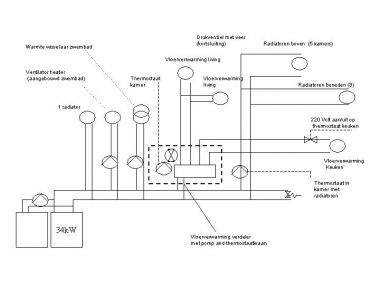

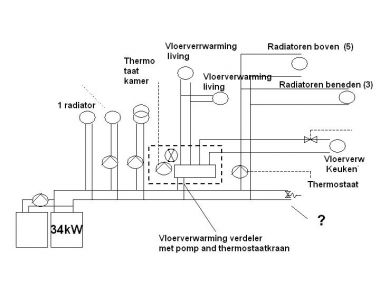

Wat ik (geen verwarmingsexpert) na wat leeswerk op vooral dit forum denk dat zou kunnen is het volgende:
1) ik heb een nieuwe Mazout ketel + onderliggende boiler inmiddels gekocht (34KW- mischien wat klein , maar daarover later wellicht meer). laagtemperatuurketel zonder min aanvoertemperatuur. Buderus G115
2) denk ik alles wil afzagen bij de hoofdleidingen, en deze weer op nette manier op een grotere aanvoer - retour leiding naar ketel wil zetten
schematisch denk ik dat dit zou kunnen :
mijn vragen :
1) ben ik op goede weg ?
2) wat zet ik normaal op 'eind' van hoofd aanvoer leiding, terug naar retour. komt hier een regel ventiel of wellicht beter een (veer)drukventiel dat alleen opent als groepen niet afnemen (en terugvoeden op retour) ?
3) nu mengt de vloer verwarming -volgens mij keurig hydraulish neutraal-, maar nogal omslachtig aangesloten in een groot gelast circuit. Kan ik dit vervangen door 'standaard' vloer verwarmings verdeler met thermostaat?.
4) waarom zit de er de grote 4-wegklep (denk dat het dat is, draaischijf voorop om debiet te verdelen tussen pijpen, maar verder niet gestuurd) in mijn oude installatie, dat begrijp ik niet ?
5) waarschijnlijk binnenbuis te plaatsen in mijn (aan huis gebouwde- dus koude) schoorsteen - enige adviezen hier ?
Alvast hartelijk dank
