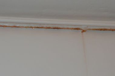

In de badkamer zit er op de warmwaterleiding een hardnekkige oranje aanslag die er voor zorgt dat de tegels binnen een aantal dagen na schoonmaken ook onder deze aanslag zitten.
Heeft iemand enig idee waardoor dit wordt veroorzaakt en wat we eraan kunnen doen?

Gek idee: is het mischien boorgruis? Recent verbouwd of geboord?

Nee, niets geboord of verbouwd in de badkamer.

Fotootje erbij ter illustratie:

Ik den dat het een partij roest is,als het een ijzeren leiding is .
Kloek77
Lijkt idd roest,
de waterdruppels hangen eraan als ik het goed zie.
Wordt die warmwaterleiding gebruikt tijdens douchen/badderen?
Dft
Klopt, is inderdaad de leiding van de douche, dit is net na het douchen. Er condenseert veel water op de leiding.
De leiding is van koper, dus roest lijkt mij onwaarschijnlijk.
Kloek77
Condens op een warmwaterleiding die net gebruikt is is ook vreemd.
Loop er nog een leiding langs de verroestte leiding ?
Dft
Sorry, dit is natuurlijk de koudwaterleiding en niet de warmwaterleiding.
De warmwaterleiding loopt er naast, die heeft dit probleem niet.
Zo te zien heeft het iets met de condensvorming te maken. Enige oplossing die ik kan verzinnen is om de leiding helemaal af te schuren en weer netjes te lakken. Iemand een andere oplossing?

Leiding isoleren en de gleuf-opening goed dicht tapen.

Is het wel een koperen leiding. misschien is het gewoon stalen c.v. pijp.
Als daar drinkwater doorheen gaat, moet ie vervangen worden.
Houthuijsen
Hou er eens een magneet tegen, ook volgens mij is hij van staal.
Koper wordt wel groen maar nooit bruin.
