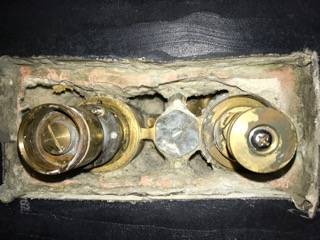

Jammer genoeg heb ik een thermostaat lekkage van mijn badkamer inbouwkraan van mijn douche.
Nu heb ik het vochtige gips weggehaald en krijg ik van de week een nieuwe thermostaat module.
Maar nu zit ik met een gat rondom de inbouwmodule. Hoe zouden jullie dit opvullen? Dus ik heb de plaat waar de knoppen op zitten er af gehaald. De module zat achter kimband welke ik verwijderd heb, het natte gips rondom de module weggeschrapt waardoor er nu de ruimt rondom de module leeg is a 5 cm diep en beiderzijders 2 cm breed.

Zelf dacht ik eerst aan opvullen met gips, vervolgens dacht ik: waarom eigenlijk opvullen kan het rondom de module ook open laten en er een plaatje mdf of die groene badkamer gipsplaat voor vastzetten (met gaten er in voor de draaiknoppen) waarna ik de Chrome plaat op de tegels/ mdf of gips vast kit...
Maar zijn daar voor en nadelen aan?

Het wordt niet 100 % met gipsproducten maar u kunt moeilijk anders, smeer het gat dicht met een reparatiepasta.
Zorg er voor dat de rozet goed wordt afgekit.

Wat gebeurt er eigenlijk als ik dat gat niet opvul en gewoon het rozet er overheen dichtkit? Ps het roZet valt op de tegels dus is een stuk groter dan het gat.
Die reparatiepasta, wordt dat hard? En mocht er ooit weer een probleem ontstaan is het dan moeilijk verwijderen? Nu met het natte gips was het zo weg...
Alvast dank voor jullie tijd
Het kan zonder aansmeren als er maar genoeg "vlees" zit om de rozet goed af te kunnen kitten.
