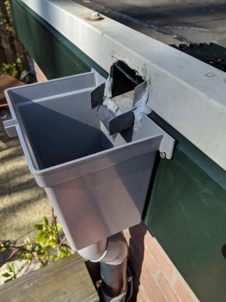

Thnx voor je reactie, denk dat het dak nu goed dicht zit.
De bakstenen die normaal onder de grond zitten laat ik nog even opdrogen, deze zijn nu nog nat.
Dan een gootje monteren en een grindstrook, meer kan ik niet doen denk ik

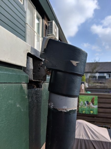

Die stadsuitloop moet je verbeteren dit blijft terug komen.
Een stadsuitloop die met het juiste afschot uit de dakrand steekt zal absoluut zonder lekken functioneren.
Henk253
  • #23
Dat kitten heeft geen zin ivm stadsuitloop die lekt gewoon midden in, normaal moeten ze schuin weglopen maar die van u ligt ook nog eens plat.
Door capillaire werking trekt het water naar het dak toe.
Ook is er een vernauwing van de afvoerpijp buiten heb je ook weer stand.
Beste is een nieuw dakafvoer te plaatsen met een vergaarbak op de buiten zijde, mocht de afvoer verstopt zijn lekt deze buiten het dak en niet in de spouw.

De stadsuitloop ga ik vervangen deze is behoorlijk kort. Is het niet beter om ipv een nieuwe stadsuitloop een vergaarbak te plaatsen. En dan de zinken? Dakdoorvoer iets te verlengen en aan de onder en zijkant met kit dicht te zetten? Dan kan het water nooit teruglopen.

Je zou dat kunnen verlengen als je uitloop verder niet lekt.
En een vergaarbak plaatsen dit kan ook gewoon in pvc of zink of koper.
Maar je moet ook de gehele afvoer mee veranderen hij staat geknikt naar u kant toe, het is een 75mm buis schat ik.
Beste is gewoon afvoer recht naar beneden dus langs buurman zijn kant en dan naar u kant kan je ook direct controleren als afvoer schoon is.
Onder dat afdakje blijft die muur ook lang vochtig weinig zon en bij buren vol zon droogt de muur ook veel beter.
Het lijkt er op dat de boeiborden naar voren zijn geplaatst over de ouden heen.

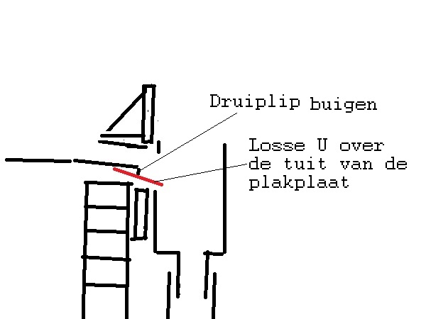

Als de plakplaat, dat ding aan de binnenkant van het dak waar de dakbedekking is op gebrand, niet voldoende op afschot ligt heeft verlengen geen zin.
De bovenkant van de U zou je zeggen op afschot de bodem van de U te vlak.
Het mooiste of eenvoudigste zou zijn als de bodem van de plakplaat voldoenden ver buiten het boeideel zou steken. Dan kan je aan deze een druiplip buigen.
Zo niet dan zou ik het zo oplossen. Een losse U, laten maken door een loodgieter, schuif je over de rechthoekige U van plakplaat. Met een vergaarbak aan de gevel

Inmiddels een vergaarbak gemonteerd en een flinke grindbak rondom het klompenhok. Daarmee hoop ik het vochtprobleem opgelost te hebben.
Nog tips om de muur aan de binnenzijde te behandelen alvorens met latex te sausen? Heb deze met bleek schoon geschrobd
