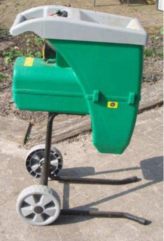

Opstart problemen van mijn Walshakselaar fluisterhakselaar
Ik heb een 2e hands fluisterhakselaar / walshakselaar gekocht
maar als ik hem nu aanzet dan bromt hij ongeveer 5 seconden en begint dan pas te draaien, hoort dit zo?
de elco / condensator is door iemand doorgemeten en geen afwijkingen kunnen vinden, waar moet ik nu zoeken?
het gaat om een
Topcraft tss 2500 2009 nl - xyz 120
Zou toch denken van condensator
Geef de motor een zetje dan draait hij wel goed zeker.
Lagers wat smeren.
Als die startwikkeling stuk is, dan is het einde verhaal denk ik
en dan ben ik een wijze les rijker.
De condensator zou nog goed zijn, want die is doorgemeten door iemand
en de motor zelf een zetje geven? is niet mogelijk want dan zou ik met de vingers in de hakselaar moeten en dat ga ik dus niet doen want dan kan de p.c. ook wel weg en kan ik dit forum ook niet meer bezoeken, dus nee.
Als je de motor demonteert en dan een zetje geeft, want je had je condensator ook door gemeten dus kon je bij de motor.
Had gedacht dat je dat wel begreep.
Het bovenste (grijze gedeelte) is gedemonteerd en zo kon ik bij de condensator en schakelaars, want die zitten helemaal boven in
de motor zelf zit helemaal beneden en kan ik zo niet bij, maar wel bij de draden die naar boven lopen
het draaiende gedeelte is helemaal onderin verstopt behalve het mes wiel en daar ben ik best wel iets bang voor als ik er met de vingers bij zit en de machine plotseling zou beginnen te draaien.
Wat ik nu ga doen is die man nog eens vragen of hij de startwikkelingen eens door wil meten
dit kan dan door de beide witte draden die naar de condensator gaan te nemen dacht ik?
