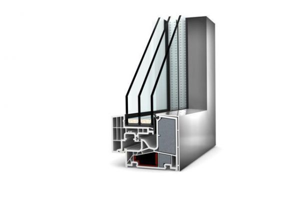

Er zijn ook kozijnen met een smalle profilering. En ook draaiende delen die het kozijn overlappen, waardoor dit geen extra ruimte kost. Misschien is dat een oplossing.
Dit principe:
