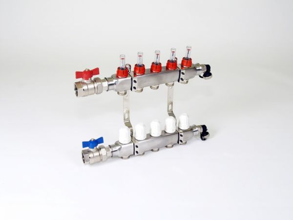

Momenteel heb ik onderstaande vloerverwarming verdeler met een duimse aansluiting
Deze zit aangesloten op een 22mm leiding. Nu wil ik deze graag elektronisch afsluiten met behulp van een z-wave thermostaat (stella F welke ik op percentage kan dichtsturen). Maar wat voor afsluiter kan ik hiervoor nu het beste gebruiken zonder de doorstroom teveel te beperken?
Hoe veel groepen heb je?
Er zitten flow meters op toch? Hoeveel liters gaan er totaal door die 22mm leiding? (flowmeters optellen)

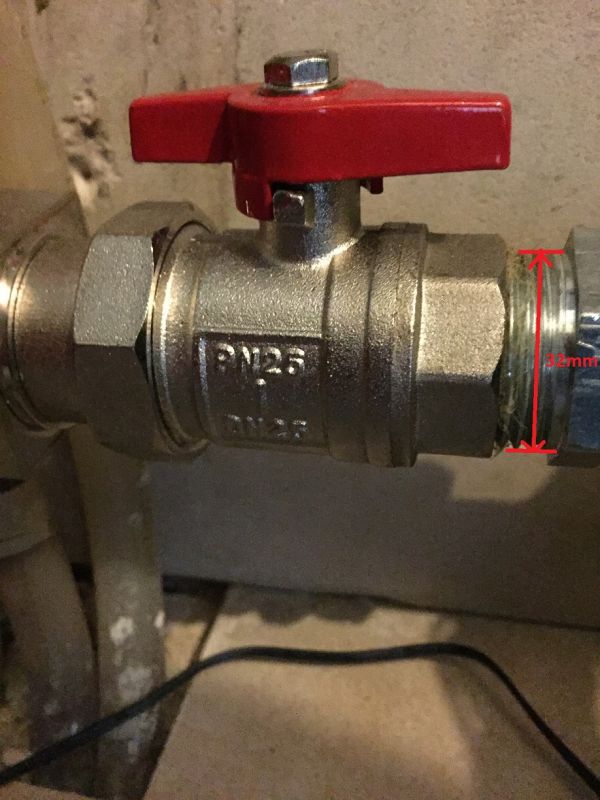

De verdeler heeft 4 groepen, ik heb naar de flow gekeken, samen zit het op 6,8Liter per minuut. Ik wil graag de vloerverwarming apart aan of uit zetten op de verdiepingen zodat ik onder en boven apart kan verwarmen als ik dit wil. Een thermostaatknop die ik kan aansturen (open/dicht, niet zozeer temperatuur) lijkt mij het makkelijkse. Alleen weet ik niet wat voor afsluiter ik daarvoor moet hebben.

Ik heb net de kraan waar de afsluiter op moet komen nog even gemeten maar daar valt me iets op. Op de kraan staat dat het een 1" kraan is maar als ik de diameter van de schroefdraad pak is het 32mm. Moet hier dan een afsluiter van 1" op of 1.1/4"?

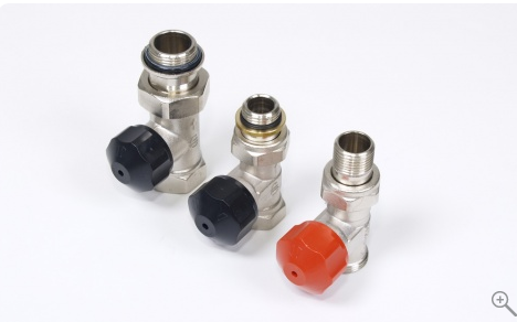

Inmiddels heb ik twee thermostaatventielen gevonden:

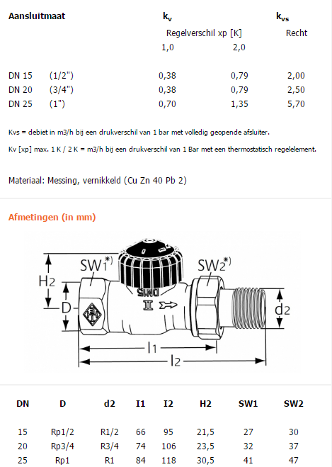

de Heimeier 1": (25)
en de Heimeier: radiatoraansluiting 1.1/4" (32)
Maar ik weet nog niet welke ik van de twee moet kiezen aangezien op de kogelkraan 1" 25 staat terwijl de schroefdraad 32mm is.
Gaat het bij deze maten altijd om de binnenste doorvoermaat of de schroefdraad?
