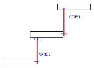

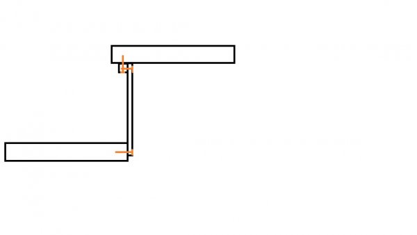

Het plan was om stootborden tegen de treden aan te plaatsen, ongeveer zoals in dit plaatje. Daarbij kwamen echter een heleboel vragen kijken; hoe zorg ik dat de boel niet gaat kraken, moet ik lijmen, spijkeren of schroeven, moet ik wel of geen latjes gebruiken en hoe werk ik die af; wat voor materiaal gebruik ik voor de stootborden etc. Op basis van diverse adviezen heb ik de volgende stappen doorlopen:

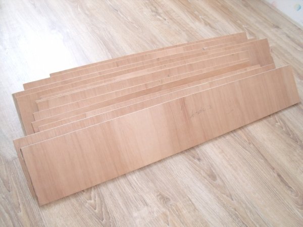

  • In onderstaande foto liggen de gezaagde stootborden klaar voor gebruik.

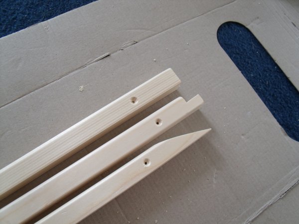

Maken latjes
Aan de onderzijde van de treden heb ik latjes bevestigd (vuren, 18x18 mm), die moeten voorkomen dat het stootbord wordt weggetrapt.
  • Ook deze latjes moesten in verstek worden gezaagd
  • Het uitmeten van de lengte van deze latjes was vrij lastig, omdat er nog geen richtpunt was. Het stootbord was betrekkelijk makkelijk af te meten aan de achterkant van de traptreden, maar de latjes moeten iets langer worden om het stootbord goed tegen te houden. In een enkel geval moest ik het latje meermaals iets afkorten om hem op de juiste maat te krijgen.
  • Een aantal latjes moest een wat bijzondere vorm krijgen om netjes aan te sluiten op de trede waar deze aan bevestigd werd; zie onderstaande afbeelding.
  • De zichtzijde van de latjes heb ik iets afgerond.

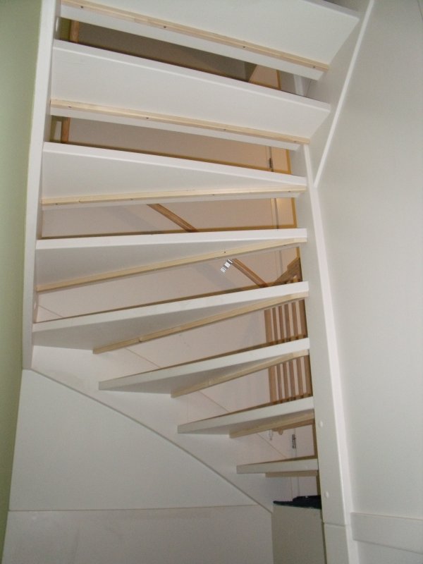

Aftekenen en bevestigen latjes
Voor het bevestigen van de latjes heb ik gekozen voor een combinatie van montagekit en schroeven. Door de kit was er wat directe hechting, maar kon ik nog iets schuiven. Met de schroeven kon ik de latjes precies op de juiste plek positioneren.

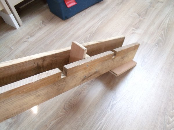

  • Het aftekenen van de latjes was best lastig, omdat je handen tekort komt. Het even omhooghouden van de stootborden en hierlangs een kras zetten is te makkelijk gedacht. De stootborden zijn voor de bevestiging nog krom. Bovendien heb je de neiging om ze iets te kantelen, zodat ze uiteindelijk niet recht zouden zitten. Hulp van een tweede persoon is hier aan te raden.
  • Na het aftekenen heb ik het begin van de gaatjes geboord. Ik heb bewust niet doorgeboord, om te voorkomen dat bij de bevestiging montagekit door het schroefgat wordt geperst.
  • Tevens heb ik de schroefgaten iets verzonken, om in de eindsituatie een glad oppervlak te krijgen.
  • De latjes heb ik bevestigd met montagekit en schroeven; hieronder een impressie.

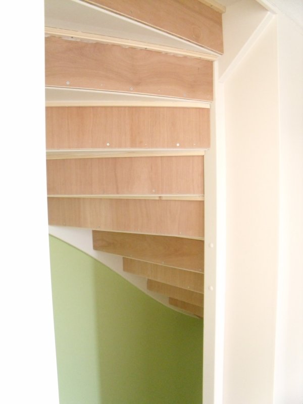

Bevestigen stootborden

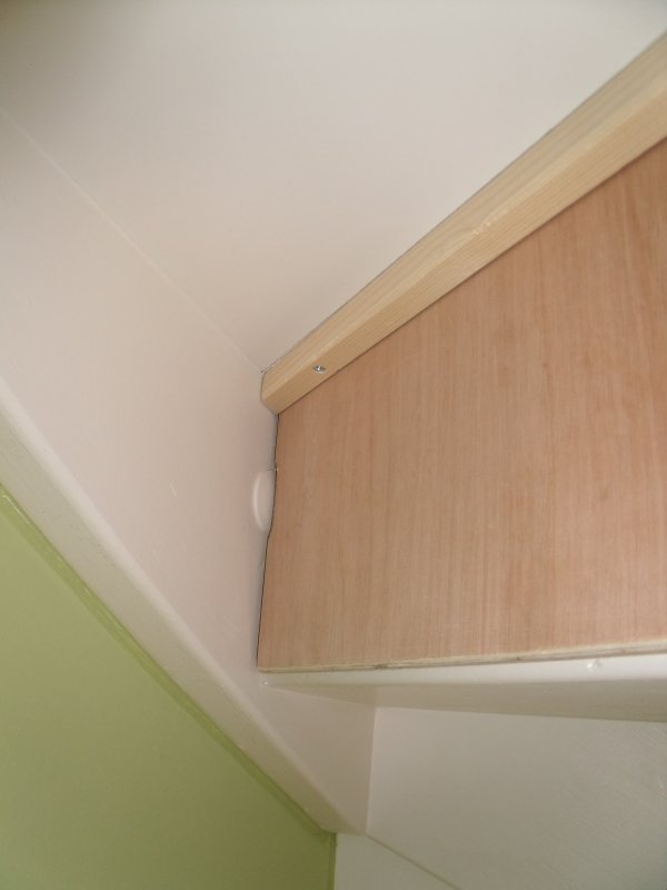

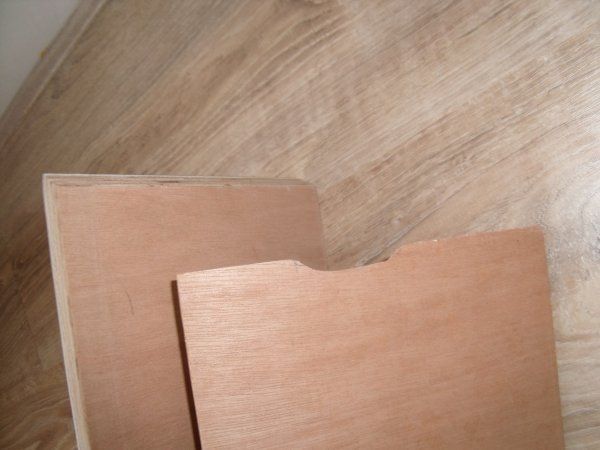

Na het bevestigen van de latjes eindelijk de stootborden. Helaas moest hier lokaal nog een extra uitsparing gemaakt worden omdat de bevestigingsdoppen van de trap in de weg zaten, zie hieronder.
Zoals hierboven aangegeven heb ik de verticale zijde van de stootborden iets afgerond, zodat deze in het midden ca. 2 mm dikker is. Door het stootbord goed tegen de bovenliggende trede aan te duwen, wordt deze iets op spanning gebracht, wat het risico op kraken beperkt. Ik heb hiervoor gebruik gemaakt van een 'domp'; zie hieronder.
  • Voorafgaand aan de montage heb ik van alle stootborden nogmaals gecontroleerd of deze goed passen zonder te klemmen.

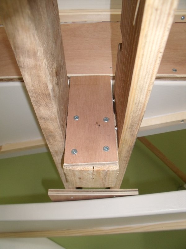

  • Voor het vastzetten van de stootborden heb ik gebruik gemaakt van montagekit, spijkers en schroeven. De spijkers en de lijm ten behoeve van de directe draagkracht in verticale richting, de schroeven en de lijm voor de bevestiging haaks op het stootbord (om te voorkomen dat je hem op termijn weer lostrapt). De gebruikte spijkers zijn koploos, om in de eindsituatie een glad oppervlak te verkrijgen.
  • Voorafgaand aan de montage heb ik de spijkers al iets in het stootbord geslagen en de schroefgaten voorgeboord en verzonken. Daarna heb ik montagekit aangebracht op de delen die tegen de achterkant van de onderste trede aankomen. Ook de delen die tegen het latje en de onderzijde van de bovenste trede aankomen heb ik voorzien van montagekit.
  • Voor het bevestigen van de stootborden is een tweede persoon aan te raden. Een drukt het stootbord ongeveer op zijn plaats. Vanaf de andere zijde wordt gekeken of het bord ongeveer goed zit. Daarna kan de spanning aangebracht worden door de domp iets op te liften. Terwijl deze onder spanning staat worden de spijkers aan de onderzijde ingeslagen, zo snel mogelijk gevolgd door het vastzetten van de schroeven. De persoon aan de andere zijde drukt tegelijkertijd het stootbord strak tegen het latje aan.

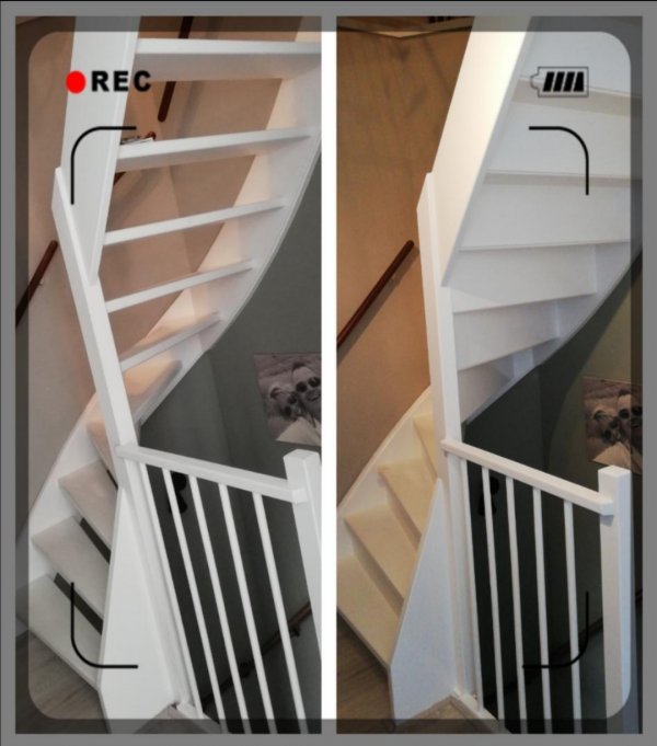

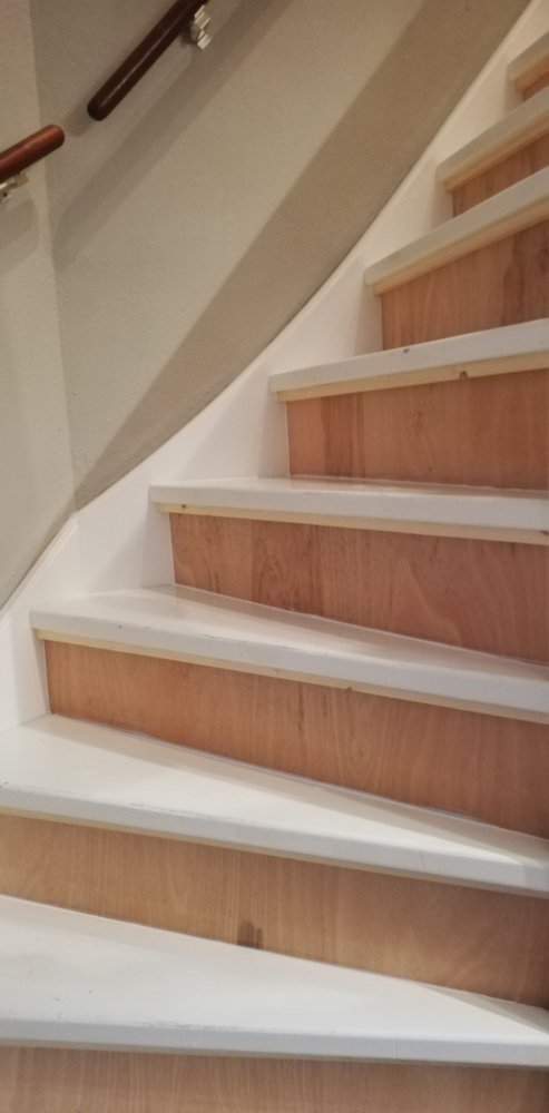

  • Resultaat:

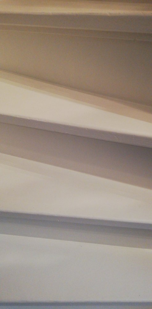

Vullen gaatjes, afkitten naden en schilderen
Na het bevestigen van de stootborden is het tijd voor de afwerking.
  • Alleerst heb ik de schroefgaten dichtgesmeerd, opgeschuurd, weer dichtgesmeerd, weer opgeschuurd (lokaal zelfs nog een derde keer). Dat soort klusjes zal nooit een grote hobby van mij worden. :-(
  • Hierna heb ik de naden afgekit: per stootbord drie horizontale naden (aansluiting trede/latje, latje/stootbord, stootbord/trede) en twee verticale naden (aan weerszijden van het stootbord). Daarvoor heb ik overschilderbare acrylaatkit gebruikt.
  • Nadat alle naden etc. naar tevredenheid waren weggewerkt heb ik de stootborden en latjes tweemaal geschuurd en in de grondverf gezet.

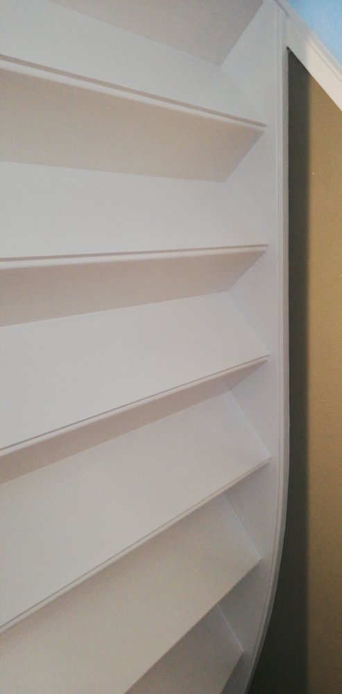

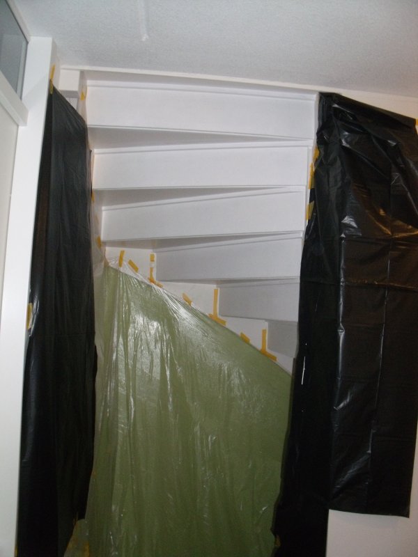

  • Uiteindelijk heb ik de stootborden, latjes en onderzijden van de treden allemaal geschuurd met fijn schuurpapier en vervolgens afgelakt. Hieronder een impressie van hoe het eruit zag tijdens de schilderwerkzaamheden.

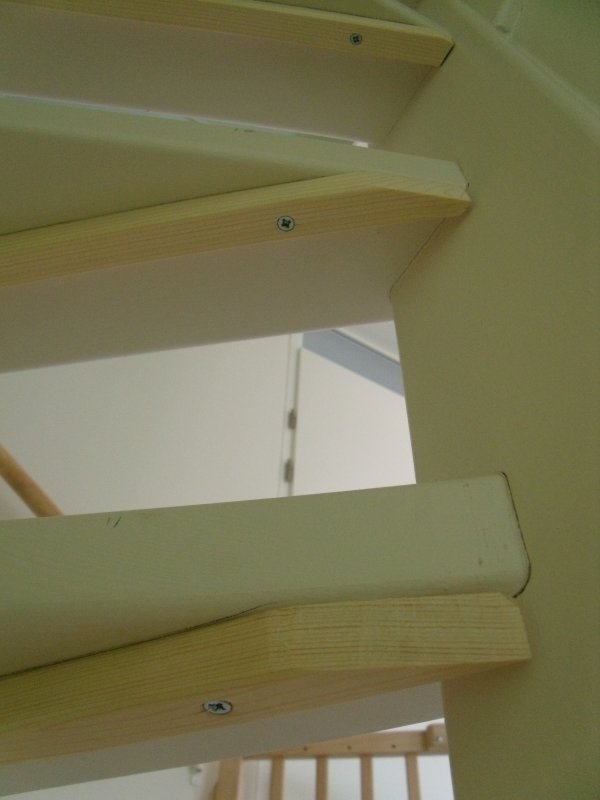

Hoi,
Nu ik wat meer tijd omhanden heb ook maar begonnen aan de trap boven. Ik had ooit op dit forum de "klok horen luiden" en ben aan de slag gegaan.
Het resultaat is mooi geworden al heb ik niet zo perfect gewerkt als op de foto's :oops:
Nu zie ik dat ik de latjes tegen de onderzijde van de traptrede aan de andere kant heb gezet dan Fish86
Geloof niet dat het kwaad kan of zit ik hiermee fout ?
Graag een advies (voordat ik straks alles voor niets aflak) :?
Bedankt in elk geval voor de duidelijke uitleg !
Grtz, Rillo

Beste Rillo,
Bedoel je met de 5 of 6 schroeven de verbinding tussen het stootbord en de trede? En hoe zit het latje dan vast?
Als alleen aan de trede geschroefd is, zullen die wel voorkomen dat je het stootbord lostrapt, maar aan de bovenzijde van het stootbord zal wel iets aan speling ontstaan denk. Je kitnaad zal in dat geval na verloop van tijd open gaan staan.
Persoonlijk zou ik (nu je er nog goed bij kunt) ook een latje aan de achterkant maken. Deze met schroeven bevestigen aan de trede en met kit aan het stootbord. Dat moet betrekkelijk makkelijk gaan nu de stootborden er al opzitten.
Beste Fish86
Nee, het latje heb ik aan de onderzijde van de trede geschroefd en dan het stootbord weer aan het latje.
Heb ook aan het idee gedacht er nóg een latje aan de achterzijde te zetten maar na wat testen vertrouw ik op zoals het nu is, kan evt. altijd nog een extra latje zetten.

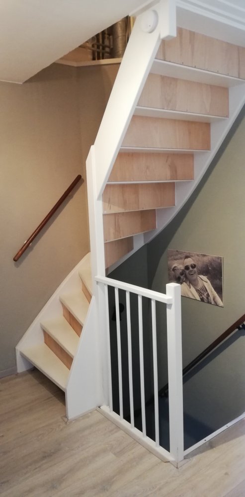

Dank allen voor de tips! Hieronder hoe ik het heb gedaan:
Materialen:
- Hardhout multiplex 12mm. Stroken van 17,5 cm voor de trap beneden en 17,9 voor de trap boven, laten zagen bij de bouwmarkt. (van de restanten gaat mijn vader nestkastjes maken)
- 12x12mm latjes voor achter de treden
- Houtplamuur
- spaanplaatschroeven 3,5cm (3cm is beter eigenlijk, 3,5 is net iets te lang), 200-250 stuks voor 2 trappen van in totaal 30 treden
- 2 x Constructielijm
- 1x Acrylaatkit
Kosten +/- €110.
Eerst heb ik de maten van alle treden opgemeten en toen alles gezaagd (en genummerd). Daarna per trede het schot plaatsen en eventueel schuin bijzagen waar nodig. De schotten zijn met 1-2mm ruimte onder de treden gemonteerd. Vastgeschroefd (5 - 8 schroeven per schot), daarna het latje erachter, met een paar spijkertjes vast aan de trede. Daarna met de constructielijm de kieren dicht gemaakt. De constructielijm heeft een bruisend effect, waardoor ik met een krabber alle resten eraf moest krabben. Ik weet niet of dit wel zo handig was, maar 'it gets the job done'. Na de grondlaag de resterende kiertjes gedicht met acrylaatkit.
De volgende klust wordt de trap voorzien van vinyl dat we nog over hebben van boven, of anders pvc. en Daarvoor gaan we de voorzijde van de treden voorzien van een aluminium strip.
