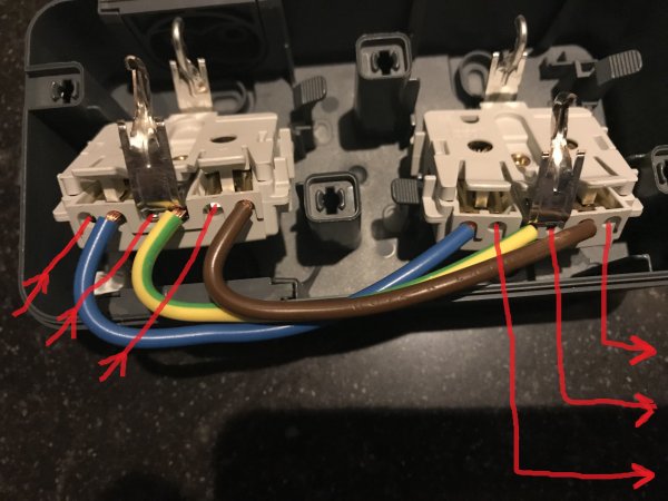

Goedemorgen, ik zou graag van jullie expertise gebruik willen maken voor het volgende: Is het toegestaan om een WCD vooor buiten door te lussen om er een tweede WCD achter te zetten? De YMVK-kabel komt via een muizenrooster uit de kruipkelder en is op de contacten van het linker contact aangesloten (bestaande WCD). Nu 'moet' er een tweede WCD achter (d.m.v. een YMVK-kabel in slagvaste buis, via de buitengevel omhoog voor voeding 2000W infraroodheater en voeding ledspots) en is m'n vraag of ik de 'uitgaande' kabel op de extra contacten van het rechter contact kan zetten.
Eem andere optie zou zijn om het d.m.v. lasklemmen te doen: ingaande draden loshalen uit de linker contacten en deze met lasklemmen doorverbinden naar uitgaande draden. Dan van de lasklemmen naar de linker contacten. Rechter contacten dan middels de bestaande doorverbinding te voeden.
De ingaande / uitgaande kabel wordt met een wurgwartel in de behuizing vastgezet.
