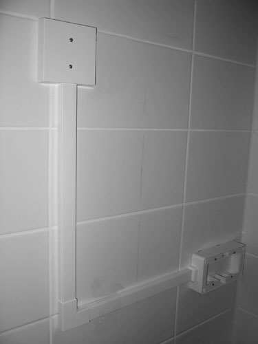

Goeiedag, ik zou graag wat willen weten over het toepassen van opbouwmateriaal in de badkamer.
Achter de spiegelkast boven de wastafel zit een inbouwdoos. Hierop wil ik een dubbele opbouwbehuizing aansluiten met daarin een schakelaar (voor de verlichting boven de spiegel) en een wandcontactdoos.
De inbouwdoos wil ik via een K25-gootje met de opbouwbehuizing verbinden. Dit gootje komt voor het grootste deel achter de spiegelkast en ik wil er gewoon los VD-draad in gebruiken. De wand waarop dit alles gemonteerd wordt bevindt zich 120 cm vanaf de douche (zone 3?).
Ik ben hier al mee begonnen, zie foto:
Nu zit ik met de volgende vragen:
  1. Mag de opbouwbehuizing met schakelmateriaal wel gebruikt worden op deze plek in de badkamer?
  2. Heel toevallig kwam ik achteraf in de handleiding van de kabelgootjes tegen dat ze gebruikt kunnen worden als "Alternatief voor opbouwinstallaties uitgevoerd in ronde buis of kabel in droge ruimtes." Zou dit betekenen dat de oplossing die ik bedacht heb niet mag? Dus helemaal geen gootjes in de badkamer?
Bedankt alvast!

Idd opbouw leidingsystemen zijn niet toegestaan.

Ook ik weet dat het niet mag het waarom ontgaat mij overgens. Indien het geheel achter de aardlek zit en alles volgen de regels gemonteerd zit lijkt het mij net zo veilig als buis.
Ik ben voorstander alles volgens de regels te doen soms heb ik echter het motto, "kan het niet zoals het moet, dan moet het maar zoals het kan".

Opbouw met buis mag ook niet.

Das waar was ik dan weer even vergeten. Alleen word het zat gedaan, ook door bedrijven. En indien vakkundig en goed aangelegd zie ik het gevaar nog steeds niet.

Hmm da's best balen. Ik ben zelf dan ook wel erg benieuwd wat de reden is dat je op die plek wel inbouwschakelmateriaal in een inbouwdoos mag plaatsen, maar exact hetzelfde inbouwschakelmateriaal niet in een opbouwbehuizing (zoals op de foto).
Maar goed, ik doe het ook liever volgens de regels. Iemand misschien een suggestie hoe ik dit dan zou kunnen oplossen? Ik kan helaas geen leidingen meer in de muur frezen.

Bij inbouw is de kans dat er water in kan komen veel kleiner, je hebt nl dan alleen bij de doos zelf een toegang en de kans dat iemand water sproeit richting een wcd of schakelaar is klein(mits bij vol verstand).
Bij opbouw kan vocht en water op alle punten de installatie indringen of langs de buizen naar het schakelmateriaal lopen.

Gewoon opbouw doen, het is net zo veilig. Water rent net zo hard een inbouwdoos in als een opbouwdoos.

Uit de NEN:
Is je elektrische installatie beveiligd met een aardlekschakelaar, dan gelden voor de badkamer de volgende zones:
-Zone 1 = de ruimte direct boven badkuip, douche of wastafel (tot 225cm hoog)
-Zone 2 = de ruimte met een straal van 60cm of minder rondom badkuip, douche of wasbak (tot 225cm hoog)
-Zone 3 = de ruimte op meer dan 60cm afstand van badkuip, douche of wasbak
In zone 1 mag zich geen enkele elektrische installatie bevinden. In zone 2 alleen apparaten op laagspanning (12 of 24 Volt). In zone 3 mag normale spanning (230 Volt) aangelegd zijn.
Die opbouwleiding zit op 120 van douche (en van wastafel, bad ook?), dus in zone 3?

Hij zit inderdaad 120 cm vanaf de rand van de douchebak, maar hij zit wel op dezelfde wand als de wastafel. Dus eh... Is het nou zone 1 of 3 :?

In zone 3 is het wel toegestaan mits achter 30mA aardlek.
De wastafel is niet van invloed op de zone indeling.

:denk: Dus mag ik nu concluderen dat:
  1. in mijn situatie het opbouwmateriaal in zone 3 ligt?
  2. volgens de NEN in zone 3 ook opbouwmateriaal (230V) is toegestaan?
  3. zoals het op de foto is aangelegd dus goed is en aan de NEN voldoet?
The headhunter
1 ja
2 Ja
3 neen niet perse.(30mA aardlek?)

Ahum, de wastafel wordt ook als "centrum" in de zone-indeling genoemd (althans in mijn bronnen).

Headhunter, het zit allemaal achter 30mA aardlek.
Alleen de zone-indeling blijft nu dus nog een beetje vaag...
