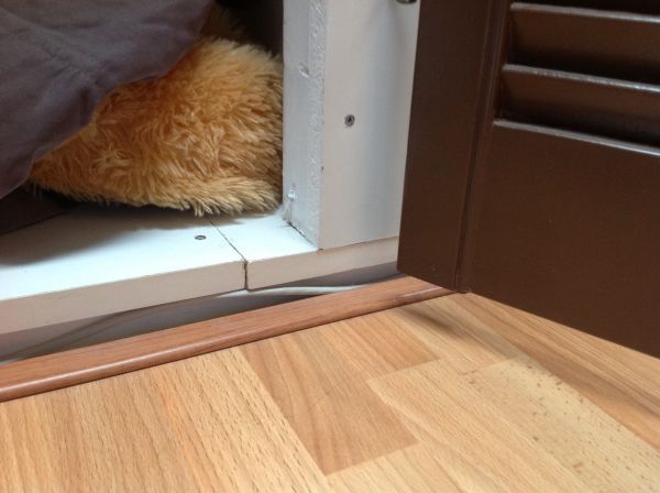

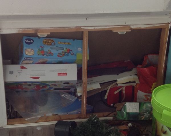

Ik ben aan het bekijken of en hoe ik de opbergruimte op zolder anders kan veranderen.
Nu zie ik alleen houtregelwerk waar ik de functie niet helemaal van begrijp.
Kan dit houtregelwerk verwijderd worden?
Of heeft dit een steunende functie voor het dakkapel?
Een etage lager waar geen dakkapel is zie ik dezelfde constructie onder het schuinde gedeelte van het dak.
Dit is het knieschot. Tegenwoordig wordt er vaak een sticker op geplakt als dit dragend is. Maar niet altijd.
Gezien de afmeting van de balkjes en dat er luikjes inzaten zou je zeggen dat het niet dragend is, maar ik kan dat niet zo met zekerheid zeggen.

Aan de magneetjes ten zien heeft hier gewoon plaatje voorgezeten om de opslag net af te werken.

De vorige bewoner heeft er inderdaad platen voorgezet middels magneetjes en een u-profiel aan de onderkant.
Ik zie dat 1 verticaal balkje verwijderd is. Deze was bevestigd met een tiental lange spijkers. Dit geeft mij het idee dat het stevig moest zijn en wellicht dragend is?

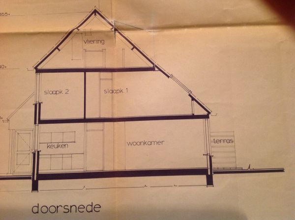

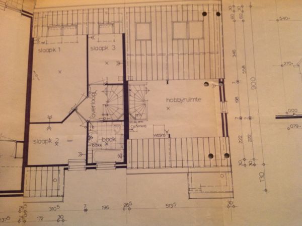

Een constructie tekening van de dakkapel kan ik helaas niet vinden, alleen een offerte.
Ik heb wel een bouwtekening gevonden van het huis.
Ik weet niet of dat wat zegt over de soortgelijke constructie van een knieschot een etage lager?
Rola
Zit de gording er nog op zolder?
Dit is alleen de bestektekening, niet de constructietekening. Op basis hiervan zou ik zeggen dat het knieschot op de 1e vd. dragend is, en die op zolder niet (omdat daar alleen een gording getekend is). Maar zeker kan ik het niet zeggen op basis van deze info.

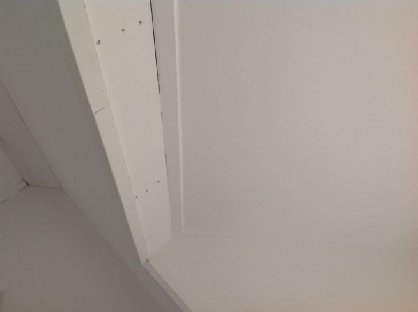

Als ik het goed heb zie ik daar bij 1 dakkapel een deel van.
Zodra de dakkapel ophoudt kan ik deze balk niet zichtbaar meer volgen.
Deze lijkt weggewerkt achter spaanplaten.
Wellicht zijn de andere gordingen ook op deze manier weggewerkt?

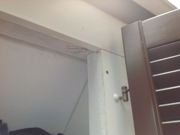

Op de etage lager zie ik dat de knieschot verplaatst is.
Waar eerst de verticale balkjes waren zie ik nu een aantal lange spijkers uitsteken,
Op de dwarse balk op de grond ligt wit plaatmateriaal bevestigd.
Op deze plaat tot de horizontale balk aan het dak zijn nu de verticale steunbalkjes aangebracht.
Snappen jullie waarom dat op deze manier is gedaan? Is dit op de juiste manier gedaan?
