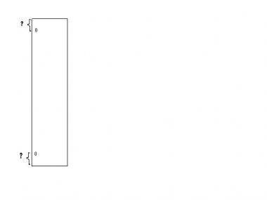

Ik maak momenteel een kast met kastdeuren van 250 cm x 30 cm x 18 mm.
Per deur heb ik 5 potscharnieren (35 mm) voorzien.
Nu vraag ik me af hoe ik de scharnieren best over de deur verdeel.
Op tekeningen van enkele scharnierfabrikanten (op websites) lijken de scharnieren op gelijke afstand van mekaar geplaatst, maar gezien het grootste gewicht volgens mij aan de bovenste scharnieren 'hangt', vraag ik me af of het niet beter is om de 'middelste' drie scharnieren dichter bij het bovenste scharnier te plaatsen,
dus,
op welke afstand (cm) zet ik het onderste en bovenste scharnier vast en waar komen de andere drie?
Alvast bedankt voor jullie reactie,
Sara
5 scharnieren is wel overdadig met zulke kleine deuren.
drie is voor dit formaat voldoende.
Maar doe je er vijf dan keurig verdelen.
10 van boven en van onder.
125 van boven is het midden.
115 is dan de tussenruimte die netjes door de midden.
Is dus 67,5 van boven en 67,5 van beneden.
even een tip:
Zet hem eerst met de onderste en de bovenste vast.
daarna de rest inelkaar op de kast en de deur plaatsen.
Zo weet je dat ze exact recht tegen overelkaar zitten.
Want een mm schuin in de deur vast scheelt op de kastwand een paar mm.
Een veelvoorkomende beginmaat is 70 m/m van boven en van onderen.
De hartmaat tussen en tussen max 600 m/m , dus aantal 5 is goed.
Deze maat word door fabrikanten potscharnieren geadviseerd.
Bedankt voor de adviezen.
Ik neem toch 5 scharnieren per deur en zal ze op gelijke afstand van elkaar zetten.
