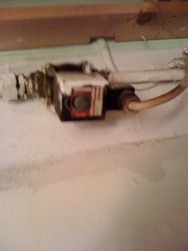

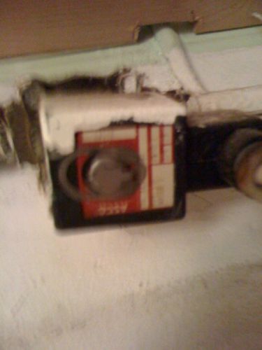

Hoi :)
Ik heb een vraagje over een apparaat dat op de gasleiding zit
in mijn woning. We gaan de gasleidingen verleggen maar op
de gasleiding zit een apparaat( die volgens mij uitschakelt als
de stroom uitvalt.) Niemand in mijn kennisenkring wat het precies
is. En of het verplicht is. omdat we de leidingen moeten verleggen
moet het er sowieso af, maar het is niet te hergebruiken ivm met
knelkoppeling. Dus ik hoop dat iemand het weet :)
Hieronder staan 2 foto's
Alvast bedankt
Johnie
Magneetklep
is het

Het kan zijn dat de klep is gebruikt voor maximale temperatuur beveiliging via een termostaat.
Maar het is ook mogelijk dat deze is gemonteerd in een centraal rookgasafvoersysteem als de stroom van het systeem afis mag het gastoestel niet in bedrijf kunnen komen.
Woont u misscien in een appartementen complex dan zou ik onderzoeken of het daarmee iets te maken heeft.
Waar komt de electra aansluiting vandaan die de klep onder spanning zet?
Als deze gewoon bij u in het wcd systeem is aangesloten dan heeft het mogelijk geen specifieke functie meer.?
VR Gr en succes ermee

Screech
Deze magneet klep schakelt uw gastoevoer "uit" nadat er een probleem is ontstaan.
De geiser oververhit?? bijvoorbeeld, of stoom uitval
Mogelijk staat er boven op uw dak een centrale afzuiger, die de verbrandings gassen mechanisch afvoert. Wanneer de stroom uitvalt, zal de afzuiger stil komen te staan, en zal de gastoevoer worden afgesloten zodat er geen verbrandingsgassen in de woning kunnen komen.
Puur een beveiliging dus. Ik zal hem niet zomaar verwijderen
Controleer voordat u dit ding verwijdert, of er een afzuiger op het dak staat.
De oude geiser?? zat/ zit hier een stroom kabel aan? zoja dan zal die stroomkabel aangesloten zitten op een "blinde"doos op de muur, de magneetklep zal hier dan ook op zijn aangesloten.

Hier in NL niet verplicht, behalve bij bedrijven en flats en zorg instellingen.

Als het een verplichting is in de flat hoort de klep idd zo dicht mogelijk bij de afsluiter te zitten.
Als de geijser aangesloten was op een centrale afzuiging kan het zijn dat de klep er tussen hoort.
Als de ventilator dan uit gaat is de afvoer namelijk niet meer gewaarborgd.
Vraag anders eens na bij het bestuur van de vereniging van eigenaars.

Maak eens een foto van je meterkast.
99% zeker dat daar een relais in zit dat word gestuurd door een ventilator op het dak.
Valt de ventilator in storing dan mocht je geiser niet werken.
De meeste oude geiders hebben geen elektra aansluiting dus gas afsluiten is de enige mogelijkheid om deze te stoppen.
Nu ga je een cv ketel plaatsen met de afvoer op het kanaal van de geiser.
Ook de cv mag niet gaan werken als de dakventilator is uitgevallen.
Je kan dit doen dmv de getoonde klep.Je kan ook de voeding van de klep gebruiken voor de voeding van je cv ketel.
