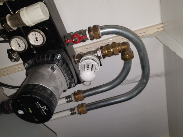

Ook ik zoek mijn cv bijvul aansluiting
De vorige eigenaar had een mooi handleiding gemaakt hoe bij te vullen, maar dat was bij een radiator in de bijkeuken en die is voor vloerverwarming vervangen.
Zou ik het nu hier ergens moeten kunnen aansluiten?
Een verdeler is een soort buis of koker waar verschillende leidingen op uitkomen.
Waarschijnlijk heb je die niet.

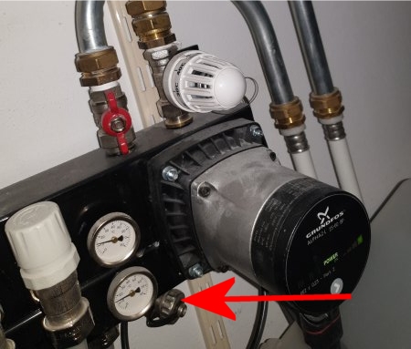

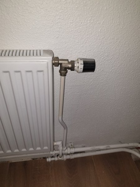

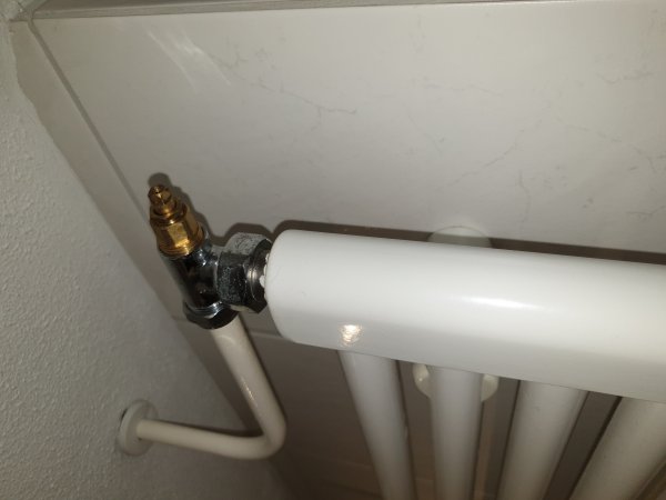

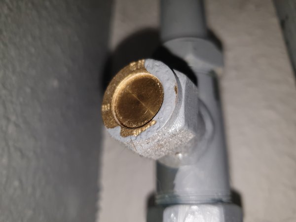

Maak eens wat meer foto's van de ketel, op bovenstaande foto's staat geen vulkraan.
Inderdaad, maar er moet ook ergens anders een echt vulpunt zijn.
De vloerverwarming is hier veel later aangelegd.
Gebruik voor het vullen van het vloerverwarming systeem de vul- en aftapkraan.
Vul de installatie door het thermostaatventiel met het gele dopje en het retourventiel en de retourventielen van de buizengroepen open te draaien. Zet de gehele installatie inclusief de CV installatie onder druk.
Ontlucht het vloerverwarming systeem met de gemonteerde ontluchters. Controleer het geheel op eventuele lekkages.
