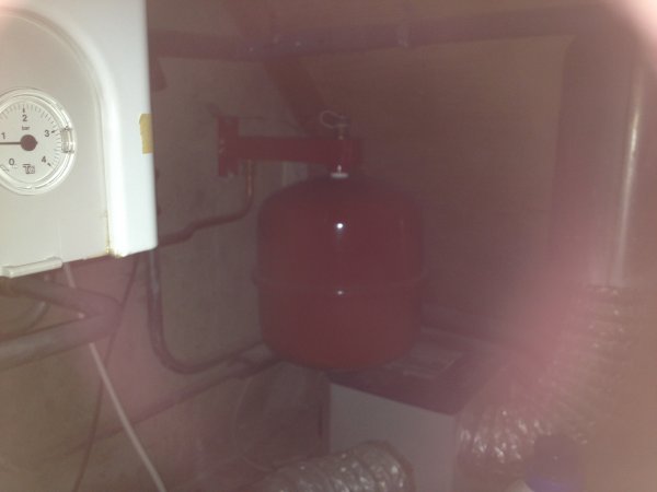

De ketel moet worden bijgevuld (Agpo Ferroli Econpact 235), maar ik kan de vulkraan niet vinden. Help!
Onder of achter het expansiefst is sowieso niks te vinden, maar waar moet ik zijn?

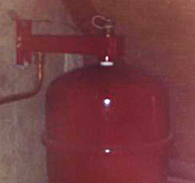

Begin eens met een duidelijkere foto van de bovenkant van het expansievat. Want zo is er toch weinig van te zien, ook al heb ik het vergroot en verscherpt:
De foto's hier worden automatisch teruggeschaald naar max. 600 pixels breed, dus je kunt beter een foto plaatsen met alleen het detail erin.
Trouwens knap van Ronny dat hij de vulkraan in die wazige overzichtsfoto wist te ontdekken! :prima:
Daar is nog niet echt veel op te zien. Vergroot:
Misschien kan een van de verwarmingsmannen er wat mee. Anders toch maar een scherpere foto plaatsen.

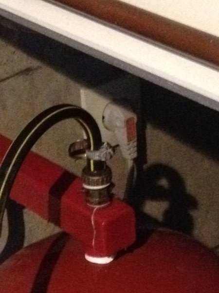

Dopje kan nu aan de rechterzijde op een stopje geschoven worden, en daarmee kan je de vulkraan dan openen en sluiten
